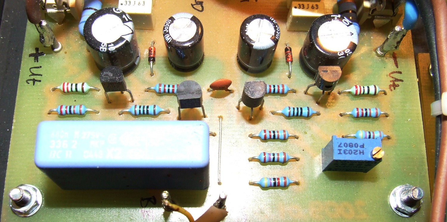

Már el is feledkeztem erről, mert olyan lassan csepegteted az adatokat, mintha nem is érdekelne a téma. De most megint eszembe jutott, és kivettem pár csavart a sajátomból, és megmértem a DC feszültségeket kivezérlés nélkül. (Rajzolással és fotózással együtt se volt 20 perc.)
Mellékeltem egy fotót az érintett részről, és elvágott kapcsolási rajz részletet, amire felirkáltam a feszülségeket. A tápfeszültség +-38,7V (üresjárat).
FONTOS! Most tüzetesen megnéztem T3 és T4 tranyó melegedését. Semmi! Üresjáratban és kivezérelve egyaránt nem tudok semmiféle melegedést felfedezni. A 220R-okon, és így a tranyókon is 5,1mA folyik, így a tranyón kb. 0,19W disszipálódik, ami nem melegíti fel.
Kerestem egy "értelmes" fotót a te panelodról, de nem találtam. Ami sikerült fellelnem, azon mintha nem is 220R-ok lennének, de nagyon pocsék a kép. Szerintem ellenőrizd az értékeket, na és dobáld ki belőle azt a sok drága, vacak, feleslegesen nagy méretű ellenállást.

Nem jól olvasol az adatokban. A fontosság a 220R-on eső feszültségből jön ki, ugyanis onnan tudod mekkora áram folyik a tranyón. Privátban írtad, és már nincs meg, de talán Te 4,5V körül mértél a 220R-okon, ami közel 4szeres feszültség az én mérésemhez képest, tehát 4 szeres áram. Na az már nem mindegy, ugyanis ezt az áramot kell szorzni a tranyón mért feszkóval.
Ez egy szabad ország, szabadon dönthetsz bármilyen ellenállás mellett. Én a dolog értelmetlenségére akartam csak utalni.
(#) Alkotó válasza rolitechno hozzászólására (») Aug 31, 2011 /
„Nincs baj az értékekkel”
Itt most már teljesen elveszítettem a fonalat (amit fel se kellett volna vennem).
Mellékeltem egy képet, a te erősítődről, és egy valaki által kitöltött valós értékszükségletről a panelodhoz.
Ha ez neked azonos, akkor rendkívül egyedi módon értelmezed az azonosság fogalmát.
Ha jól látom 220R helyett 270R; 2k2 helyett 2k7; és 4k7 helyett 5k6. A fotó nagyon pocsék simán tévedhetek, de az érték biztos nem jó. Gondolod többet ér az a flancos ellenállás mint az értéktartás? Hm.... Kiszálltam.
