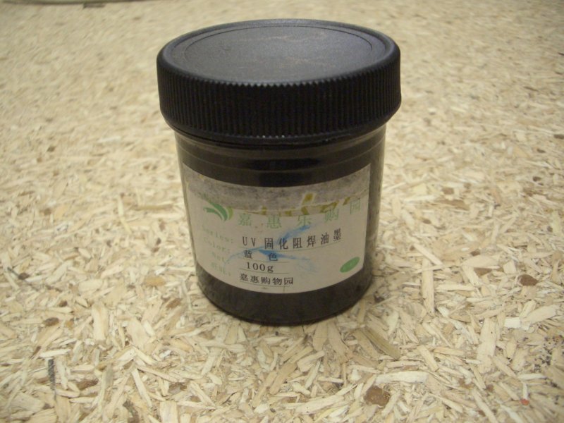

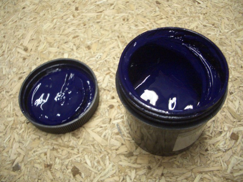

Közben próbálgattam az ebay-es forrasztásgátlót. Csak az tudnám hogy elég-e neki a szobahómérsékleten való szárítás vagy betegyem a "kemencébe"?
Hát igen. Nem tudni milyen anyag ez. Nem találok róla semmilyen infót.
Ezt simán ecsettel fölkented, és az önterülésre bíztad a többit? Nagyon homogén lett. Mennyire keményedik meg szobahőmérsékleten? Lehet, hogy csak a gyorsabb száradás miatt kell "megsütni". Esetleg elő is hívtál belőle azóta? A képek nagyon érdekelnének, főleg, hogy a hőt mennyire bírja.
Ez első kép ne tévesszen meg egyáltalán nem homogén. majd csinálok egy jobb képet is róla. Egy spaklival kentem fel rá de próbáltam már lakkhengerrel is de egyikek sem lesz olyan mint a gyári panelek.
Az előhívás is rejtély számomra mert hiába világítom sehol nem látszik meg rajta semmi.
