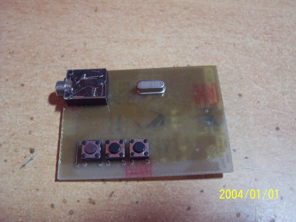

(#) ha1drp válasza janikukac hozzászólására (») Szept 25, 2011 /
Én is ránéztem a panelrajzodra.
A nyomógombok bekötése bár nem világos számomra, szerintem nem hasonlít az ajánlásra. A HIDx lábak nem kaphatnak 5 voltot! A kimeneten mintha jack aljzat lenne, de fejhallgató (ami < 10k) ide nem köthető.
A Vusb - GND között lévő két soros SMD alkatrész funkciójára sem jöttem rá mi lehet esetleg érdekelne>
(#) janikukac válasza ha1drp hozzászólására (») Szept 25, 2011 /
A rajz jó, mert már meg lett építve, és működik !

Sziasztok ! Lenne egy sűrgős kérdésem ! Ennél a kapcsolásnál a REG103 elhagyható? Az alapkapcsolásban sincs..
(#) vicsys válasza janikukac hozzászólására (») Szept 27, 2011 /
Elhagyható, bár akkor állítólag zajosabb lesz egy picit.

(#) neogeo2 válasza vicsys hozzászólására (») Szept 27, 2011 /
Nekem a reg103 nélkül például hallatszódott ahogyan mozgattam az egeret Lehet hogy a nyákterv nem volt jó, lehet hogy a reg103 kellett, de második próbálkozásom nagyon jó lett. A zajok megszüntek.
(#) frecsko válasza janikukac hozzászólására (») Szept 28, 2011 /
Jani...ha mindenáron rendelni akarsz akkor nekem és vicsysnek két sör és hozzá két kísérő
Reg nélkül építettem meg nekem tökéletesen zajmentes volt.
Az ellenállások a Reg kimeneti feszültségének a kompenzálására szolgál. Szimpla feszültség osztó amivel belövi a 3,6V-ot. Ha a 12Kohm-os ellenállás helyére potit teszel akkor még állítgatni is tudod.
De ha nagyon akarod, hogy legyen ott valami rakj oda egy 3,6V-os zenert

Milyen kondi kell, hogy legyen a c9 c10 c11 c12 ebben az esetben: figure 39 (30. old) ? Bővebben: Link

Végülis most megtaláltam google-val. Mindegyikre 1uFot ír, de arra itt nem lesz hely a panelen, mert nem elektrolitkondira lett tervezve.. Valami megoldás? Esetleg lehet blokk kondi is, tehát nem polarizált 1uF?
(#) vicsys válasza janikukac hozzászólására (») Szept 28, 2011 /
Lehet. Sőt!

Sziasztok !Nem értem, hogy hogyan megy ebbe bele a kapcsolók, meg mi az páratlan a kapcsolók után. Átkötés? :O
(#) ndavid87 válasza janikukac hozzászólására (») Szept 29, 2011 /
Csináltam néhány képet az enyémről.
