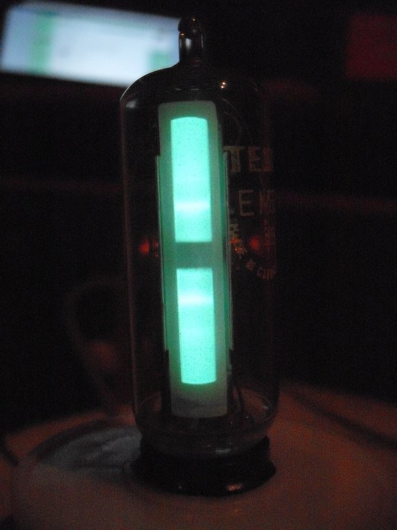

Most már tényleg meg fogom építeni. Még valami: a NE555-el készített 250V is veszélyes?
Egy bökkenő lehet, mégpedig az, hogy az 555-el megépített feszültségnövelő nem fogja elbírni a zeneres stabilizátor terhelését.
Miért nem bírja el? Tranyót vezérel a NE555. Ha tényleg nem, akkor tudsz valami jobb fezsültség növelőt?
Azért írtam, hogy "lehet". Megépíted, kipróbálod.
Én megépítettem egy ilyet és van benne zeneres osztó, mert az állítja elő a megfelelő feszültséget az optocsatolók számára. Ezekkel biztosítottam a leválasztást, mert számítógépbe építettem. Az eredmény szerint tökéletesen bírja. Azért is kellett a külön - nálam - 30V, mert a csövet (EM84) ki kell vezérelni, hogy a fénycsík a két szélső állapotot stabilan elérje.

Van egy EM84 csövem és ezzel szeretnék kivezérlésjelzőt építeni.12v ról menne,a kérdésem az,hogy ez a fentebbi kapcsolás jó-e és biztonságos-e? A cső alatt lenne egy kék led,amit egy trimmerrel halványra állítok be. Válaszokat előre is köszi! ![]()
Jó.
Biztonságos is ha nem nyúlsz bele szigeteletlen szerszámokkal. ![]()
Szervusz!
Ezt itt a mellékelt pdf-ben megépítettem, működik, számítógépbe szerelve. A cső munkapontjának (fénycsíkhelyzet) a beállítását is leírtam, hogyan csináltam. A katódkondenzátor variálható, ezzel a fénycsík mozgásának gyorsasága állítható be. Az optókat pont emiatt építettem be, hogy tuti leválasszam az áramkört a gépről, fő a biztonság. Neked annyi a dolgod, hogy a szaggatott vonaltól balra levő részt nem építed be. A beépítendő optocsatolónak bírnia kell a kivezérlés maximális ütemét, ennyi. A 7805 kis hűtőbordát azért kapjon, mert melegedni fog, illetve az előtte levő ellenállás is legyen legalább 2W-os.

Az ellenállás talán 3w is lesz mert ez van itthon,a 7805 bontott és már van rajta hűtőborda,így azzal sincs gond.De az lm555cn helyett igaz jó a sima mezei ne555 is??? Amúgy köszi a rajzot,és ez kb mennyit fogyaszt Amperben? Meg ha a fűtést külön adom, akkor a 7805 meg a hozzá tartozó alkatrészeket elhagyhatom?
Az L1 100uH tekercsnek mik az adatai?
Milyen vastag drót,hány menet,mekkora átmérőre,vasmaggal vagy légmagosan,stb. ???
Egyben válaszolok
![]() Egy pár adat tényleg lemaradt, pótolom. A 100uH boltban kapható 1A terhelhetőségű ferritmagos kis tekercske. Én álló kivitelűt használok (radiális lábelrendezés). Tehát nem én csináltam, vettem. Lomexben is van: 100uHy 1A 0.12R 10% RAD RB1314101KL (ABC) RoHS 12x12mm RM 7.0mm A C4-es és C5-ös kondenzátor 350V-os!!! A "sima" 555 is jó, az említett típusok ugyanazok, csak más gyártja; bipoláris és nem CMOS alapú. A fogyasztását nem mértem, de a cső 210 mA fűtést kér (6,3 V-on), az egyéb árama olyan 2 mA, a stabilizátoros rész is megeszik 2 mA-t, az 555 10 mA... Azt nem tudom, hogy amikor a FET bekacsol, akkor mennyire ugrik meg a fogyasztás - de ezt az áramot megfogja a 100uH-s fojtó. De szerintem az egész 250 mA-nél nem eszik többet. Ha külön megy a fűtés, természetesen a stabkocka és a hozzá való zubehör nem kell. Az csak azért van ott, hogy a 12 V-ból legyen kb. 6,3 V. A fűtés-katód potenciálkülönbség alacsonyan tartása miatt célszerű az egyik fűtésszálat összekötni a közös földponttal. Nálam a rajzon ez evidens, de a külön fűtésnél érdemes figyelni erre is.

Müxik.A baj még csak az,hogy nem tudom vezérelni mert optocsatolóm nincs.A FET-es előerősítőt fogom megépíteni hozzá.Ha az ujjamat közelítem a csőhöz akkor ciripel,ez miért van?
Szereztem magamnak EM 87-es csöveket. az lenne a kérdésem ,hogy ami az EM 84-bekötésére vonatkozik mármint előtét ellenállásokra az megfelel-e az Em 87-nek??
Van némi eltérés, nem sok. Pár mA anódáram, némi negatív rácsfeszültség, illetve a fűtőáramban van eltérés.
Ja, meg a fénypor más - ez a színéből is látszik. De mellékelem az adatlapokat. Javaslom ezt a linket betenni a böngészőbe a kedvencek közé, jól ![]()

Már csak azon töröm a fejem ,hogy hogyan csináljak 250V-ot. Mivel trafóm nincs és nem akarok tekerni így marad a plazmacsöveseknél használt kapcsolóüzemű táp. Esetleg még gondoltam a hálózati fesz-re egyenirányítva. az 324V (olvastam egy cikket ,hogy min 250V) kicsit veszélyes. Használhatom ezt a 324V-ot vagy az már sok?
Ahm.Mostmár látom max 300V.Akkor marad a kapcsoló üzem.Hamarosan nekiállok.Ha valami fejlemény lesz írok.
