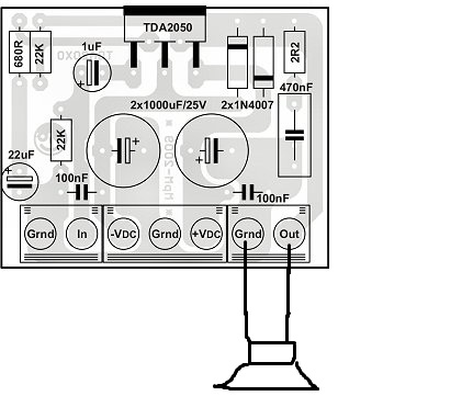

Hali! Akkor nem jó amit fel tettél rajzot? Le tudod nekem rajzolni, hogy hogy lenne jó? Már egy modult be kötöttem és jól szól. De nem úgy ahogy le rajzoltad az áram ellátást igen csak a hangszórót kötöttem így ahogy a képen látni. A segítséget előre is köszönöm.

(#) at22 hozzászólása Okt 6, 2011 /
Hali! Mindenkinek! Össze raktam a 2db erősítő modult tda2050, jó minden, de ma rá tetem a keverőre, és a számítógépről megy neki a zene. Ha le állítom a zenét és adok rá hangot az erősítőn, és utána a keverőn, áthúzza a hangot a tévéről, és ami megy a tévébe hang az erősítőbe is az megy. Az hogy lehet? De ha még jobban fel adom a hangot akkor elkezd sípolni de annyira, hogy ki szakítsa az embernek a dobhártyáját.
Valaki tud segíteni, hogy mi lehet a baj.
Előre is köszönöm a segítséget. Mellékeltem képet.

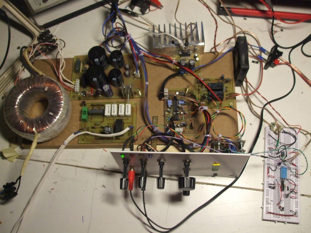

(#) blackdog hozzászólása Okt 8, 2011 /
Én is kínlódom a zúgással a deszkamodellen.
Az erősítőn keresztül kihallatszik, ha világítást forrasztó pákát stb.. fel-le kapcsolok.
Ha a bemeneten nincs semmi azt szép kis zúgással hálálja meg.
Nos, Kínomban átrendeztem a deszkát és a jelvezetékeket kicseréltem árnyékoltra a bemenet mögött.
Sokkal jobb lett.
Most nem zúg, ha nincs semmi sem kötve a bemenetre és a hálózati áthallások is jelentősen csökkentek. Teljesen nem múlt el
(#) reloop válasza blackdog hozzászólására (») Okt 8, 2011 /
Szia! Egy fém dobozban nagyon jó lesz ez. A kábeleken még van mit rövidíteni.
(#) blackdog válasza reloop hozzászólására (») Okt 8, 2011 /
A fémdoboz már megvan hozzá és a kábelek is majd méretre lesznek vágva.
Még a táppanelt tökéletesítem és a nyomógombos kezeléseket tesztelem valamint a hővédelmet.

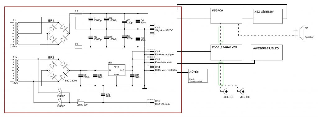

(#) blackdog válasza blackdog hozzászólására (») Okt 8, 2011 /
A mellékletben próbálom érzékeltetni, hogy mit hova kötöttem.
A táp panelről csillagan indulnak a GND vezetékek.
A zöld jelzi az árnyékolt vezetéket és a zöld csúcs, hogy hova van bekötve az árnyékolás.
A kivezérlés jelzőnek nem is vittem jelGND-t.
A koppanás gátló+DC védelem nem rendelkezik saját táppal. Így minden kifelé tartó DC feszültségre azonnal szakít.
Annak van értelme, hogy a +-38VDC-t még megszűröm vagy alacson ESR értékű elkóval vagy fólia kondival?
Ill. azon is gondolkodom, hogy a hálózat szűrésére nem ártana a 230VAC ágba 100 nF szűrés. A lágyindító után.
Vagy a 28VAC körbe 1-1 100 nF fólia kondi.
Mi a véleményetek?
További szűréseket akkor tennék rá, ha dobozoltan is igényli.
Szerencsésebb lenne, ha a végfok táp és a segédtáp GND-je nem a tápban találkozna, hanem az előerősítő kimenete és a végfok bemenete között. A mostani állapotban a csillagpontról jövő testvezetékeken eső feszültségek hozzáadódnak a végfok bemenő jeléhez.
A rajzon nincs bekötve az egyik hangszóró vezeték, gondolom a csillagpontra tervezted. A másik pedig a koppanásgátlóból jöjjön.
„A rajzon nincs bekötve az egyik hangszóró vezeték, gondolom a csillagpontra tervezted. A másik pedig a koppanásgátlóból jöjjön.”
Az a (+) jel vezeték. Azért nem jelöltem mert itt a GND a lényeg és gongolom egyértelmű, hogy az a HSZ védelemről jön.
Nem tudom ennek mi köze lenne a csillapgponthoz.
„Szerencsésebb lenne, ha a végfok táp és a segédtáp GND-je nem a tápban találkozna, hanem az előerősítő kimenete és a végfok bemenete között”
Melyik segédtáp? A HSZ védelemé vagy az egyéb (előerősítő+szabályzó, kivezérlés jelző, hűtés, egyéb kapcsolók) kellene máshova?
Igazából így nincs zúgásom és a behallások is jelentősen csökkentek.
Én azért gondoltam tápszűrésre 230VAC vagy 28VAC oldalon, hogy a külső jeleket megfogjam.
Közben átrajzoltam.
Az egyes paneleken a GND közös (jel+táp).
Erős bennem az érzés, hogy az AC oldalt sem ártana szűrni.
Javaslatom szerint a hangszóró egyik vezetékét kösd a +/-38V táp GND csillagpontra, a másikat a koppanásgátló reléjére.
A segédtáp mibenlétét azért nem részleteztem, mert csak egy van belőle (+12V). Az előerősítőn kívüli 12V -os áramkörök GND -je nyugodtan mehet a segédtáp GND -jéről.
A fentiek ugyan nincsenek döntő hatással az alapzajra, de csökkenthetik azt, és kellemetlen gerjedéseket lehet velük megelőzni.

Mivel 100% ugyan azt építed amivel nemrég végeztem, rájelöltem az eltéréseket. Ha a jelenlegi huzalozással gondod akadna, akkor itt egy alternatíva.
(#) blackdog válasza reloop hozzászólására (») Okt 9, 2011 /
Egy ideje kínlódok a témával:
Miért jó, ha a segéd és fő táp GND nem egyhelyről indul? Így nem lesz földhurok?
A HSZ GND-t nem merem a táp nyákról vinni mert félek, ha DC fesz. megy ki a végfokról akkor nem fogja meg a védelem.
(#) reloop válasza blackdog hozzászólására (») Okt 9, 2011 /
Azt tartom helyesebbnek, ha az előerősítő és a végfok GND követlenül össze vannak kötve, és ezen a test vezetéken semmiféle áram nem folyik. Ha a testvezetékeket ellenállásnak tekinted - merthogy van nekik - könnyebben belátható hol, milyen zavaró jelek keletkezhetnek. Ez vonatkozik a hangszóró bekötésére is.
A védelem áramkör nyugodtan kaphat testet a 12V-os résztől, kielégítően fog működni. Azért várd meg mások véleményét is a témában, mert nem vagyok tévedhetetlen
