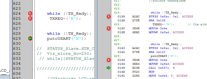

Annyit még megjegyzek, hogy a putcUSART egy agyrém! Ha megnézed a gyári kódot, akkor láthatod, hogy egy sorért, a TXREG=változó -ért egy szubrutint alkottak. Ez borzasztóan erőforrás igényes és abszolut felesleges tortura. Tudom, először a lényeg, hogy működjön, de gondoltam adok egy löketet, hogy érdemes mögé nézni a dolgoknak. A while (BusyUSART()); hasonló agyrém. A while(!TXSTAbits.TRMT) ugyanazt csinálja. Ha készítesz hozzá egy definíciót így: #define TX_Redy TXSTAbits.TRMT akkor ilyen formában lehet használni subrutinhívás nélkül:
Csatoltam két képet, látható, hogy az ajánlott verzió két utasításra fordítódik, a másik pedig nem is számolom és a CALL-t nem is említem! :bummafejbe:
