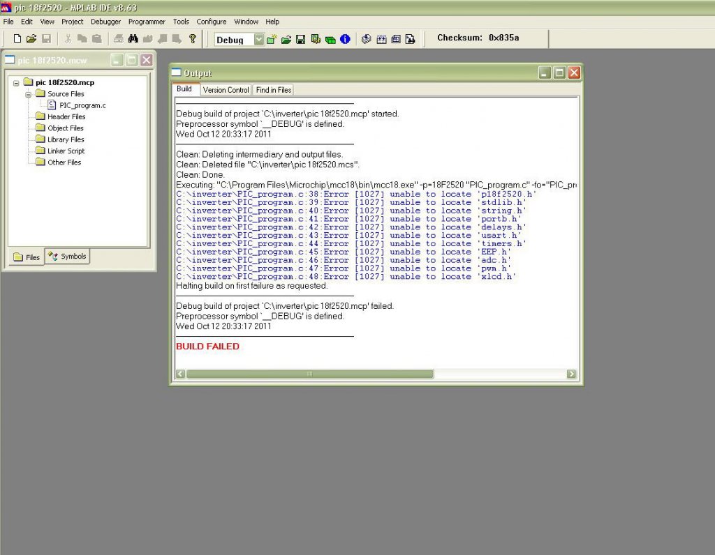

Valaki meg tudná nézni, hogy mi lehet a baja ennek a programnak Lefordítani még csak meg de a PIC programozásnál hiba van Igaz a fordító is panaszkodott de lefordította

Mire panaszkodik a fordító? (ha van HEX akkor lehetnek figyelmeztetések, ettől csak a működésben lehetnek esetleg problémák, de nem jellemző ha a programozó körültekintően járt el, de a program égetésére nincs hatással) A programozásnál mi a hiba? (körülmények, hibaüzenetek)

Most megint szeretem, volna fordítani de, most már nem is akar fordítani De előzőleg meg csinálta de akkor a Pickit2 program panaszkodott

Az mplab-oddal vagy a beállításával lehet gond.
DE miért akarod "debug" opcióval fordítani? (Debug build of projekt...) A PicKit2 csak kb. az mondja, hogy néhány konfigurációs szó hiányzik a HEX-ből és a jobbra fönt lévő alapértelmezett értékek lesznek égetve, ha Neked is megfelel. Jelenleg kísérletileg van fenn a linuxomon az MPLABX és az szó nélkül fordítja most is a programot, többet én sem tudok mondani neked, már csak azért sem mert, egyrészt nem látom az mplabod beállításait másrészt én a CCSC-vel és a saját szerkesztőjével küzdöttem eddig, most próbálok áttérni az mplabra és az mplabC8-ra. Szerintem valamelyik "szakirányú" topicban fognak segíteni az mplab helyes beállításában és/vagy telepítésében!
