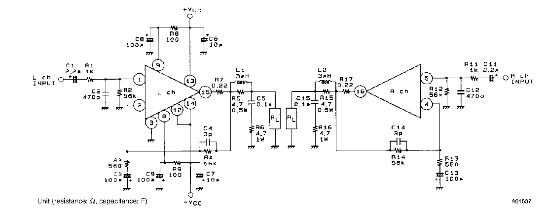

Számítógépről hajtom ezt a jó kis erősítőt (stk 401-120), de nagyon nagy a bemenő jel, lekéne csökkenteni. Ahogy néztem az stk adatlapját kb. 300mV-os jellel szabad terhelni a bemenetet, a PC hangkari meg vagy 1V-os jelet ad ki! Csatoltam az STK rajzát, és ha a bemenetnél az 1K ellenállást 22K-ra, az 56K pedig 8,2K-ra cserélném ha jól számolom akkor megfelelő lenne a bemeneti jelszint. Így jó lenne?
Hali! Az R1,R2-nek meg van a feladata, ne változtass rajtuk. A PC és az STK közé köss potenciométert.
