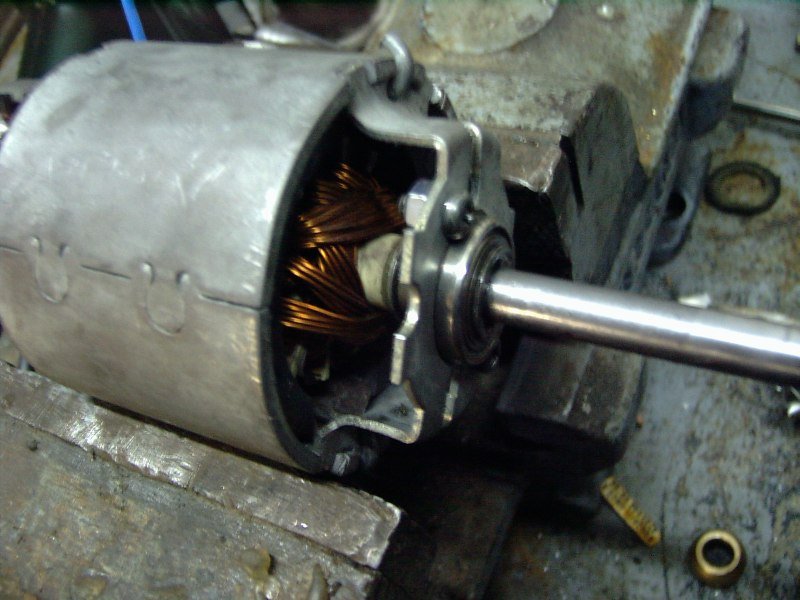

Egyébként nekem gk. fűtőventi van, ill. most lett csapágyas úgyhogy átalakítom siklóról golyóscsapágyassá, így várhatóan jópár évig nem kell hozzányúlni.

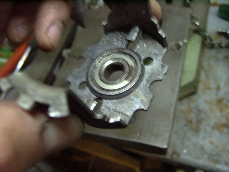

Kész lett a tuningolt ventilátorom, önbeálló siklócsapágy kiváltva, meg a szénkefe helyére is becsiszoltam bronzot, remélem így már bírni fogja
(#) zsoltee0001 hozzászólása Feb 5, 2011 /
Most, hogy a szénkefét lecseréltem bronzra, úgy néz ki a táp meg nem bírja mivel nagyobb lett a motor áramfölvétele.

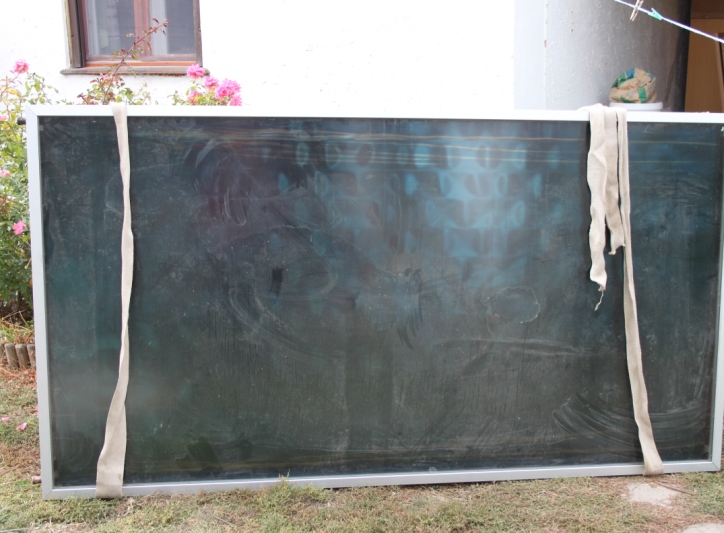

Megérkeztek a gyári vizes kollektorok, ezek lesznek átalakítva sörkolivá. A doboz alumíniumból van és egy speciális üveg van benne ami most elég koszos.
Ott tartok, hogy az üveget le kellene szedni de még nem jöttem rá, hogy van összerakva. Mind a két kollektor egy része nem látszik a fotón mert ott van az épületgépészeti cég neve.

(#) nagy hoho válasza zsoltee0001 hozzászólására (») Okt 17, 2011 /
A doboz 105 mm belül, nem olyan vékony. Egy vizes kolit mire tudnák használni? A kertben van zuhanyozó kútvízzel, napenergiával fűtve. Ennél olcsóbb nincs.
Nekem nem meleg víz kell ha nem a lakást szeretném fűteni vele. A vizes kollektor fűtésre alkalmatlan.
Ez ha elkészül szinte örök életű. Egy osb lapból készült kollektor fent a tetőn hány évet bír ki? A benne lévő üveg speciálisan erre a célra van kifejlesztve a napfény 95 %-át bent tartja a koliban.
