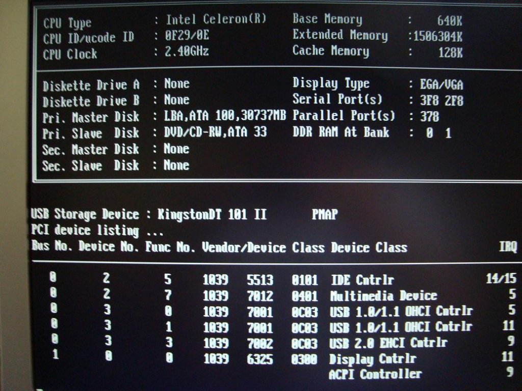

(#) Gabó válasza _ampervadasz_ hozzászólására (») Okt 22, 2011 /
Teszek föl 1 képet ebbe minden bennevan.
A kondira énis gondoltam, az ic mellett 3db van.

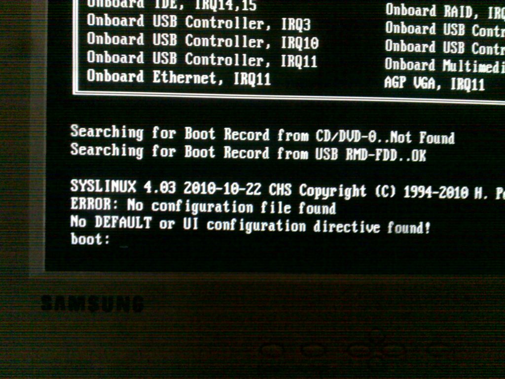

(#) Szebence válasza Szebence hozzászólására (») Okt 22, 2011 /
Még annyi, hogy letöltöttem a Debian-t iso-ban csináltam belőle bott lemezt, de bootolás után a következő kép fogad. (A fényképen már pendrive-ról próbáltam meg bootolni, de ugyanaz mint lemez esetén)
(#) Hx-2 válasza Szebence hozzászólására (») Okt 22, 2011 /
Hibas az ISO fajlod. MD5-ot ellenorizted?

(#) _ampervadasz_ válasza Gabó hozzászólására (») Okt 22, 2011 /
"Onboard Ethernet" kifejezés nincsen ott, így az kidöltnek tekinthető.
Az alaplapi órajelet nem piszkálgattad?
A PCI CLK legyen 33Mhz, ezekre az eszközök nagyon háklisak tudnak lenni, ha ez külön nem állítható akkor meg az FSB -t vedd lejjebb, mert egy osztótag segítségével kapja az órajelet a PCI busz.
Ha minden alapértelmezésen működik, akkor már elektromos probléma lesz a probléma kiváltója.
(#) Szebence válasza Hx-2 hozzászólására (») Okt 22, 2011 /
Elfeljtettem ellenőrizni, holnap meló után újból neki fogok esni. Pedig nem is olyan régen már szedtem le egyet, akkor nem feljtettem el ellenőrizni. Mondjuk az ezen a gépen bebootol, de a másik gépen, amire telepíteni akarom, azon nem. Ez 64 bites (ilyen a linux is) a másik gép 32-es.
Ezért töltöttem le a 32 bit-eset, de akkor lehet, hogy eltérő az MD5 és emiatt nem jó.
