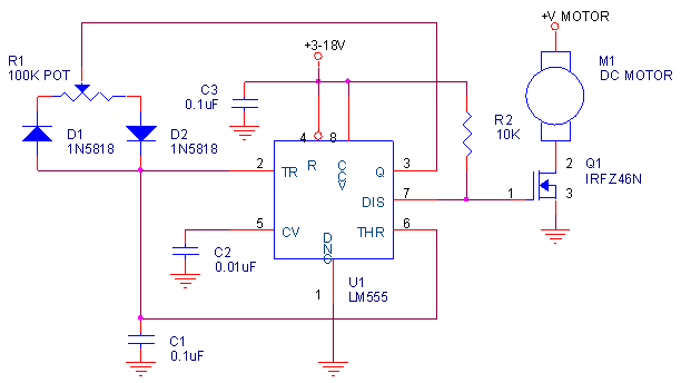

Mintha az álmomat látnám megvalósulni, csak nem én csinálom. Én egyébként szénkefés motorra gondoltam, 24V 500W, és két 12V 50Ah ólom akkura, de mivel nincs ilyen motorom, így nem is tudom, hogy elférnének-e az akkuk a motorral, de elképzelhető, mivel egy akku kocka, 20x20x20 cm durván. Következő évre tervezem a projectet, ami jó hír, hogy 2-3 hónapja pattant ki a fejemből(csak hideg lesz motorozni, és addig spórolok is), szóval nem évek óta halogatom, hogy nem olyan fontos. Ami rossz, hogy egy ilyen motor 50eFt környékén kezdődik, nem tudom mennyi a hivatalossá tétele egy ilyen elektromos segédmotor kerékpárnak, mivel 500W-os motort szeretnék bele, vagy 750W-at(maximum amúgy is 4kW-os lehet, ha minden igaz), és a kilométer/óra mutatója is necces ennek a motornak, mivel gyárilag a blokktól jön a spirál, nem az első keréktől, így mivel a blokk kijön, hivatalos megoldást kell majd találnom a km/h mutató cseréjére. EvPermanent-en van egy digitális km/óra, amit direkt az ilyen átalakításra találtak ki, csak az drága is, és unszimpatikus is. Jah és a szabályzóra is van működő megoldásom. Kép csatolva. Ez a kapcsolás vezérel(2-3 db ellenállással, diódával kiegészítve a HILTI nyákján) egy 36V-os HILTI li-ion akkus fúró/ütvefúrós gépet. Abban is 555, IRFZ46N, és a ravasznál is a gyári szénréteg 70-80k-s ellenállás található, és még ugyanúgy 2 dióda is van a potinál. A FET csodával határos módon tökéletesen megfelel. Ugye a motor 24V-os a FET 55V, 500W-on a motor 24A-t eszik, a FET 50A névlegesen, döcögösen is kímélve lesz, de természetesen tudom, hogy a motor indulásnál akár 80-100A-t is felvehet, de a FET csúcsa 180A körül mozog. :-O (egy jó kis, és jó nagy hűtőbordát meg is fog majd érdemelni.. Mit gondoltok az elképzeléseimről? Üdv.Tomi
Bár a FET max árama nem 180A, vagyis itt nem lehet majd kihasználni, de egy 24A-es, névleges áramú motor, jó ha a 100A-t felveszi majd, meg hát lesz majd benne biztos egy áramkorlát is..
Arról nem is beszélve, hogy a menetszél is hűthetné majd a FET bordáját, ami így egyhamar nem fog tönkremenni kb jéghideg felületen. Csak pénz kell mindehhez. Igen, köbzoli számítása reális is, bő 250-300eFt. ..de a motor, akku meglesz 100e-ből is..
