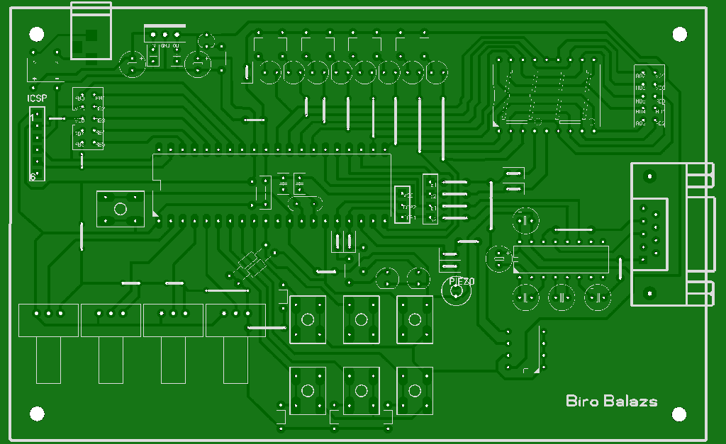

Sziasztok! Elkezdtem tervezni egy fejlesztőkörnyezetet, 16F877A hoz. A kapcsolás 70%-ban van készen, eddig van benne ledsor, két digites led kijelző, multiplex vezérlés gyakorláshoz, egy pontmátrix kijelző, 6 nyomógomb, 4 poti az analóg feldolgozáshoz, 2 8bites port direktben kivezetve egyéb felhasználásra, léptetőmotor vezérlő fokozat unipoláris motorok hajtására, CCP1-2 kivezetve, és ledekre vezetve (jumperrel állítható), piezo zümmer, kb ennyi. A kérésem az lenne, hogy ha van még valami, amivel a programozást lehet gyakorolni, akkor írjon ötletet, és ha hasznos, beletervezem. Köszi! Üdv! Balázs
(#) Stefan válasza Balagemann2031 hozzászólására (») Okt 16, 2011 /
Adatlap szerint böngészd végig mit tud még a PIC. Én dobnék bele valamilyen I2C-s dolgot, pl: hőmérő, RTC, eeprom. SPI perifériát is meg lehet gondolni. LCD kijelző esetleg, PChez illesztés lehetősége UARTon keresztül (MAX232 ICvel). Ha még nem vetted meg a PICet akkor inkább 18F4550-et vegyél, mert az tud USBt is.
Kb ennyi jutott hirtelen eszembe. Sok sikert a tervezéshez.
(#) Balagemann2031 válasza Stefan hozzászólására (») Okt 16, 2011 /
Köszi, az LCD re én is gondoltam, ezért is vezettem ki 2 8bites portot, sajnos laptopon csak usb-m van, de lehet hogy beleteszek egy UART-os megoldást... az I2C-az jó ötletnek tűnik...Köszi...A 16F877A-t már megvettem, eddig 16F627A-n tanulgattam, 18F re szerintem azután merek majd áttérni, ha kivégeztem a 16F887A-t....Még nem vagyok profi, inkább alsó haladó Üdv! Balázs
C-ben programozol? Ha igen, akkor nem fogsz túl sok különbséget tapasztalni. Nem akarlak rábeszélni semmire, de a 16f877 már elég elavult, és ha már belefektetsz ennyi energiát egy próbapanelbe, akkor kicsit modernebb PICet érdemes használni.
A másik ami eszembe jutott, hogy érdemes a lehető legtöbb portot kivezetni hüvelysorra, és jumperrel opcionálisan leválasztani, hogyha később valami modult veszel akkor könnyen rá lehessen dugni. Én utólag így csináltam volna a saját próbapanelemmel.

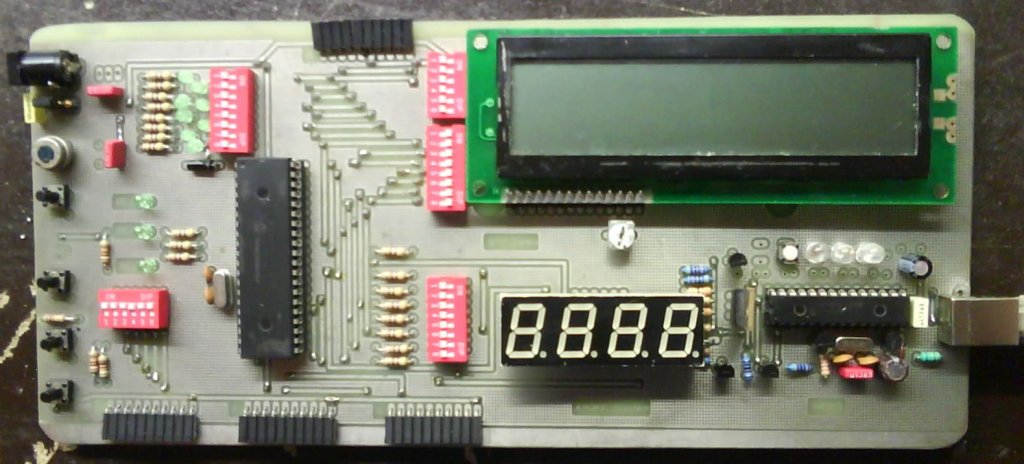

Nézd meg a honlapomon a PICula projekthez használt demókártya dokumentációját, vagy annak eredetijét, a Microchip PICDEM kártyát. Az elvileg PIC16F877-hez és PIC18F4520-hoz (és "hason lovakhoz") is jó, tehát fájdalommentes a váltás.
Szubjektív véleményem szerint a PIC16F877-tel ma már kár elszerencsétlenkedni az időt - de ha mindenáron ez a szíved vágya, akkor gondolj az egyszerű továbblépésre is! A PICula projektben használt kártyán nekem nagyon bejött az USB-UART konverter, ilyeneket az ebay.com-on fillérekért lehet kapni (pl. CA-42 kábel, vagy PL2303 kábel, vagy break-ot panelek formájában). Sokkal használhatóbb így a demókártya, ha lehet kommunikálni a PC-vel.

Sziasztok! Elkészültem a 16F877A fejlesztőkörnyezetem tervével, az anno említett pontmátrix kijelzőt lehagytam, mert nem lett volna hely fontosabb egységeknek. I2C-s kölső epromot, és soros port kapcsolatot viszont beleterveztem, mint ahogyan ajánlottátok. Felteszek egy képet, és örömmel fogadok véleményt észrevételt, tanácsot ha van! Üdv! Balázs
(#) kaqkk válasza Balagemann2031 hozzászólására (») Okt 22, 2011 /
Szerintem sokkal jobban használható a lcd kijelző ( több adatot tudsz egyszerre kiírni rá )mint a 7szegmenses . Az én fejlesztőpanelomon van mindkétféle kijelző de szinte csak az lcd-t használom.
Az sem árt ha a port lábakat kiveted vlamilyen csatlakozóra , így ha éppen valami eszköz nincs a panelon azt kívülről bármikor csatlakoztathatod
(#) Balagemann2031 válasza kaqkk hozzászólására (») Okt 22, 2011 /
Szia, ilyen célokra vezettem ki 2 db 8bites portot Valamiért elég gyenge felbontásban mutatja a képet amit feltettem róla, de ott vannak a kivezetések ilyen 10 es tüske-csatikban.
Tényleg , jobban átnézve észrevettem a csatikat
egyébként nagyon jól néz ki , és valószínűleg jól használható cuccos lesz . ha elkészül kérünk képeket róla !
