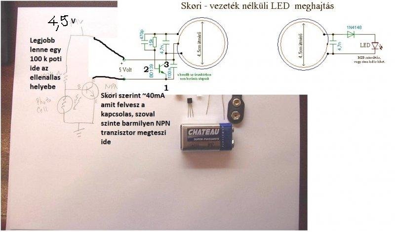

(#) invisibility hozzászólása Jan 28, 2009 /
Köszönöm szépen segítségeteket. Ha sikerül akkor végre sötétben látni fogom a fűtést, és nem kell matatnom miközben vezetek. Dicséretes a segítőkészségetek! Ha megcsináltam akkor rakok fel képeket a témába, hogy más is láthassa a technológiát. Mellékelem a végleges tervrajzot.
(#) TomiFilth válasza KTobi hozzászólására (») Jan 28, 2009 /
Én is nézgettem Skori oldalát, és pont ezt a 700mA-es áramgenerátort szeretném a jó hatásfok miatt megépíteni, csak 360mA-es változatban. Viszont nem tudoim, hogy melyik értéket hogyan kell méreteznem ehhez. Ebben tudsz esetleg segíteni?

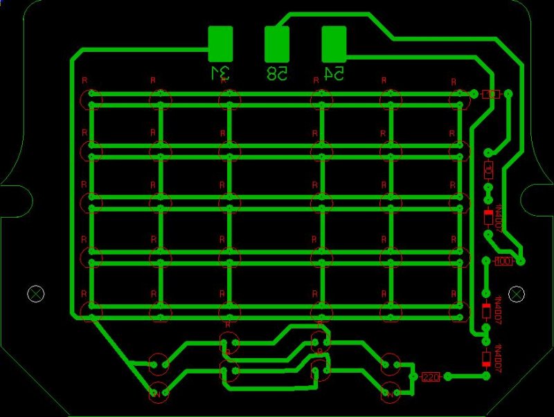

Azt szeretném kérdezni hogy 4 ilyen smd ledet szeretnék bekötni ebbe az áramkörbe hogy lehet ezt?
