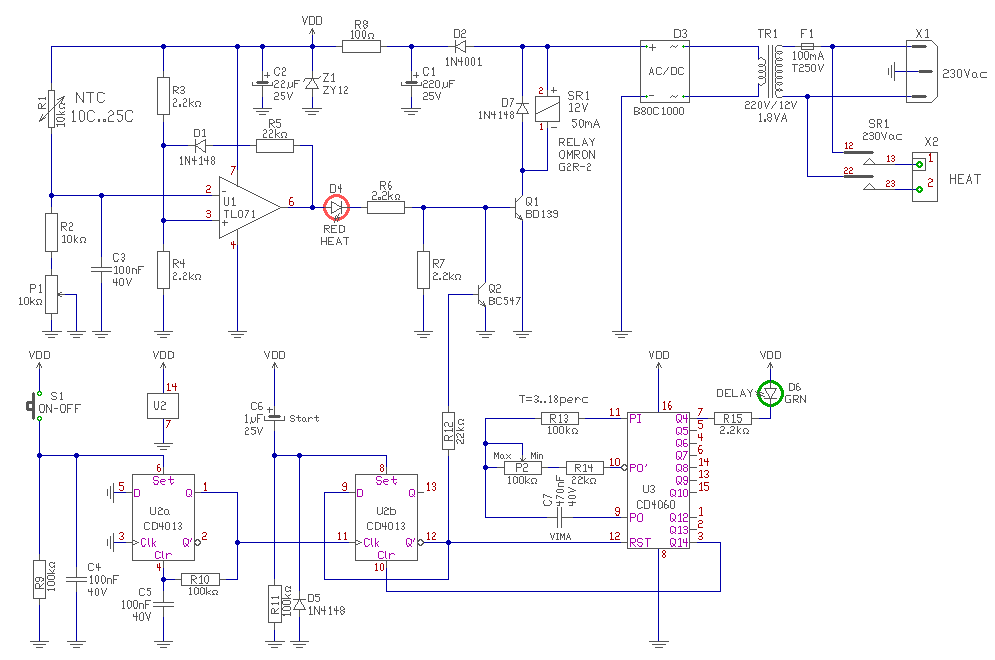

(#) gyulank válasza proli007 hozzászólására (») Nov 4, 2011 /
Ezt hogy lehetne kiegészíteni egy nyomógombos ki-be kapcsolással?
Azért nyomógombos, hogy ne lehessen úgy felejteni, de amíg ott vagyok, felülbírálhassam hogy már eleget ment, vagy még mennie kell.
Mindezt anélkül, hogy a potikat mindig csavargatnám, és hogy egy főkapcsolóval megakadályoznám a következő indítást bentről.
Szóval ugye alapesetben bekapcsolna, mikor az egész áramot kap, aztán, ha egyszer megnyomom, kikapcsol, ha még egyszer, akkor be. Vagy 2 gombbal is jó lenne, ha úgy egyszerűbb.
(#) proli007 válasza gyulank hozzászólására (») Nov 4, 2011 /
Látom még nem csináltál semmit, csak az igényeid nőttek.. :no:
üdv! proli007

(#) gyulank válasza proli007 hozzászólására (») Nov 6, 2011 /
De. Csak előbb a nyákrajzzal szenvedtem trafóval, aztán trafó nélkül. Az már meg is volt 3 átkötéssel. De most megint átrendezem az egészet, és nem tudom, ez mennyire érzékeny a hurkokra, de ha nagyon, akkor a tápon lévő dolgokat egymás mellé teszem, amennyire lehet.
(#) proli007 válasza gyulank hozzászólására (») Nov 6, 2011 /
Nem lesz különösebben érzékeny a kapcsolás.
Mert az NTC hőmérséklet változása jelentős, mintegy -3,6%/°C. De a relét vezérlő tranyó emitteráramát célszerű külön vonalon vezetni az analóg komparátor GND-körétől. Pozitív oldalon ezt a Zéner elvégzi.
üdv! proli007

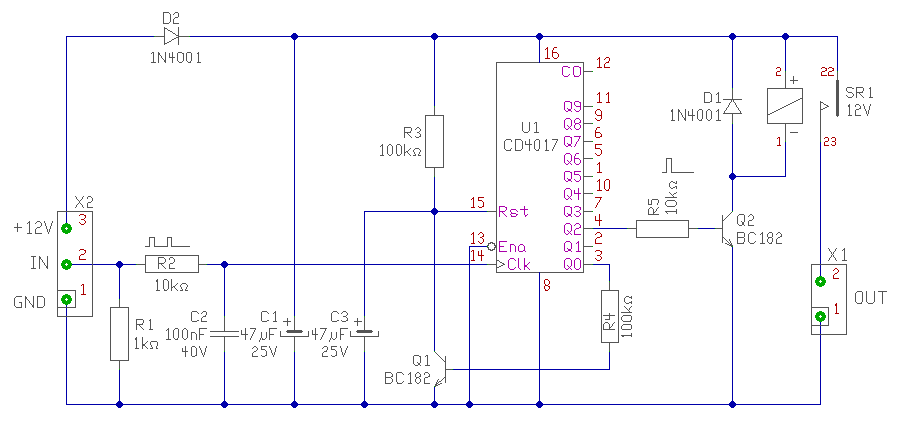

(#) white_ful hozzászólása Nov 14, 2011 /
A következő kapcsolás megvalósításában kérném a segítségeteket.
Az utóba terveznék egy ablakfelhúzó modult, de itt nem elég a piacon kapható vezérlés. ezért ide egyedi kell.
A következőről volna szó, a kp. zár 2. lezárásakor azaz 2X megjelenik egy + 12V-os feszültség hatására induljon el a következő folyamat. A 2. lezárásra elinduló folyamatokat egy számláló IC-vel (CD4017) meg lehet oldani, ezt már megvalósítottam.
Időrendben a folyamatok a 2. 12V-is impulzus beérkezése után:
0,5s-re húzzon meg egy relé ( ide szerintem elég lenne az t idő míg egy kondi kisül, a kapacitással pontosan be lehetne lőni a 0,5s körüli időt)
1 sec múlva
húzzon meg egy relé 15sec-re
ahogy elenged a újabb relé szólaljon meg 15sec-re
ciklus vége.
( ez a 4 művelet az lenne, hogy az ablakoknak 15sec kell hogy felérjenek, és azt akarom, hogy egymás után menjenek fel)
Ennek a kapcsolásnak a megvalósításában kérném a segítségeteket.
Én is jártas vagyok az elektronikában, lehetőleg az olyan kommenteket, hogy:
?ez nem ilyen egyszerű mert így a motor leég túlterhelődik stb, ne írjatok mert egy meglévő elektronika kiegészítéséről van szó ami ezt már tudja?
Előre is Köszönöm!
A fenti kapcsolás 3. lezárásra (3. 12V-os impulzusra induljon el) Mert 2. impulzusra már egy meglévő folyamat indul el. Gyakorlatilag csak ezt kellene kiegészíteni.
mellékeltem a kapcs rajzot.
