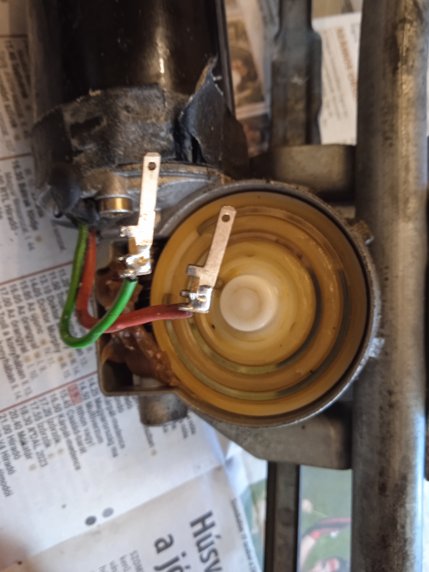

Sziasztok szétszedtem a motort. Ezt találtam benne. A vezetékeket átnéztem, nem szakadtak.
Remélem ti többet láttok benne mint én Előre is köszönöm a segítséget.
Megpucolgattam a csatlakozókat, próbáltam beállítani, de semmi
Megnéztem így van bekötve.

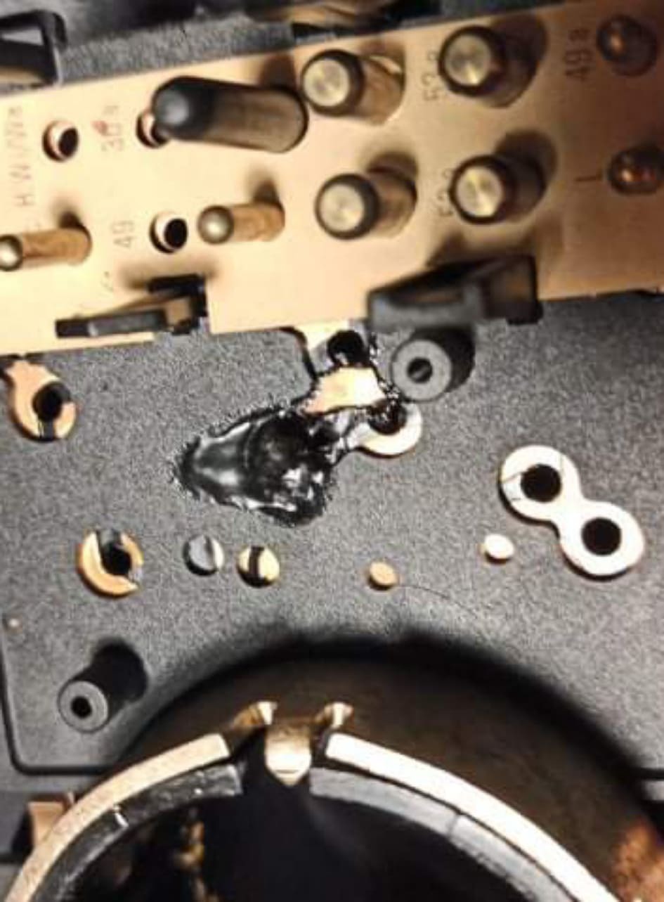

Adott egy Audi 100 C4, 1991-es évjárat, és egy olyan hibajelenség, hogy az ablaktörlő szakaszos (tehát felfelé az első állapot, csak és kizárólag azon) módjában elkezd füstölni a kapcsoló áramköre. Mi okozhatja a gondot? Csatoltam képet a kapcsolóról. A tippeket és válaszokat előre is köszönöm.

elég halott a topic, de talán valaki még olvassa. Golf4 (99-es) Ablaktörlő a halálba kerget. Van egy szakaszos üzemmódja, amin több fokozat van, egy ennél gyorsabb és egy egészen gyors. Lefele pedig egyet töröl. Ha a szakaszost vagy az "egyes törlést" választom, van hogy nem tudom leállítani, illetve a lapát se a szélvédő alján áll meg. Ami még egész fura, ha meleg van a kocsiban, akkor kevésbé őrül meg. Ha valaki már ölte ezzel a hajszálait, szívesen veszem a tippeket. Amiket megnéztem/megpróbáltam: Relé. A benne lévő (időzítő) ELKO-t cseréltem, de nem igazán lett változás, illetve átforrasztottam a relé NYÁK-ját.
Az ablaktörlő motor végállás kapcsolója lehet beégve.
Googlizom és nézek utána, de... Ez külön cserélhető, vagy csak a motorral?
Nem ismerem a típust, de rendszerint az ablaktörlő motor házába van beépítve, a lassító áttétel közelébe. Ha szét lehet szedni, bele kell nézni, nincs e beégve/elhajolva stb.
Rendszerint úgy működnek az ablaktörlő motorok, hogy a benne lévő végálláskapcsoló a végállásba visszatérve BONTJA a motor +12V-ját. Amikor pedig nincs végállásban, fixen ráteszi a 12V-ot.
Amikor tehát szakaszosan működteted, az elektronika csak egy rövid impulzust ad a motornak, hogy elinduljon-->utána már a zárva lévő véghelyzetkapcsoló adja neki a tápot, amíg végig nem ér a törlési ciklus és visszatér alaphelyzetbe-->ekkor bontja a tápot.
Ma már nem megyek ki, sötét van. Holnap lehet, hogy rászánom magam. Így már tudom, hol kell keresni. Köszi!
Átolvastam még egyszer a fórumot. Ez a végállás kapcsoló gondolom mechanikus.
Olyasmit kellene keresnem, mint a a korábbi hozzászólás-ban a 4. képen? A hozzászólás módosítva: Dec 2, 2023
Ma rászántam magam.
Nem tűnt valami koszosnak, de megpucoltam, kicsit megcsiszoltam, alkohollal lepucoltam. Kíváncsi leszek. Köszönöm azért a tippet. |
