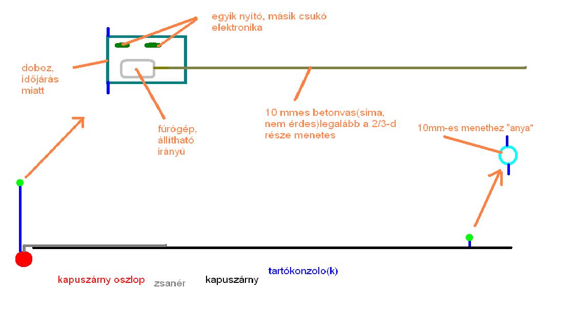

Eme remek 5lettel állok elétek!!!
A kaput ki kell nyitni, utána becsukni , amikor haza érek akkor ugyanaz a szitú.. a szomszédok meg lesnek, hogy ez már megint hova megy..
erre 5leteltem ki, hogy Építsünk házilag, talán úgyan olyan jót, amit árulnak 70.000 FT ért kompletten csomagban, de sokkal olcsóbban kijönn házilag.
mi kell?
1 szárny nyitáshoz:
tartókonzol a doboznak és az anyának
villany motor
tömör fémrúd(amire menetet vágunk)
két-két adó és vevő rész
és egy doboz az elektronikának és a motornak
megvalósítási eszközök:
motor:
szerintem jó lenne egy fúrógép motor, aminek lehet szabályozni az irányát, ide jó az olcsó hódos v. gazdaságos tip.

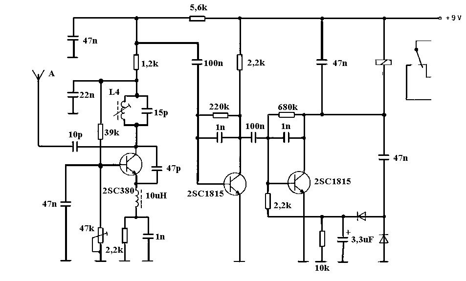

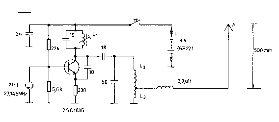

adó és a vevő rész csatolva, kérdés:
az adón nyomva van a kapcsoló, akkor a vevőn, a relé működteti a fúrógépet valamelyik irányba, de csak addig ameddig nyomva van ?
Lehetne olyat, hogy kiegészíteni egy 555-s időzitővel a relét, hogy ha kap jelet a vevő csukáskor akkor addig mennyen a motor még nem csukodikbe teljessen?
csatolva egy technikai-elvi-rajz
(az 5letet kiagyalását 1 léptető motor is okozta!!)
Vélemények? 5letek? Szerintetek?
(#) THT válasza szabi83 hozzászólására (») Feb 2, 2006 /
SZia!
Én nem időzíteném, szerintem a legbiztonságosabb ha addig megy a motor míg nyomod a gombot. Ha mégis automatizálni akarsz, akkor inkább végállásszenzorok legyenek, és ki kell egészíteni a cuccot egy áramkorláttal, ami leoldja a motort ha mondjuk beszorít valamit a kapu.

(#) Inhouse válasza szabi83 hozzászólására (») Feb 2, 2006 /
Nem kell menetet vágnod, lehet kapni menetes szárat.
A fúrógép jó motornak.
Nem elég az időzítő, kellenek határoló elemek.
A kapunak korrektnek kell lennie, nem lóghat és könnyen kell mozognia.
Lehet kapni adó-vevő modulokat elektronikai boltokban. Nem valószínű, hogyha nem ugrókódos cuccot használsz, akkor "mindenki nyitogatni fogja", azért ez ennyire nem véresen komoly. Ha valaki komolyan be akar menni, akkor bemászik és ha valakinek nincs kapunyitója, akkor csak kiakasztja belül a "riglit" és már teherautóval is bemehet. Kicsi a valószínűsége, hogy egy átlagembert profi bűnözők kifigyelnek és leklónozzák a távirányítót. Persze nem 1000Ft-os vezetéknélküli csengővel kell nyitni, de a sima rögzített kódos modulokat sem tudja akármi nyitni.
Nézz el ide, mert lusta vagyok többet írni, bocs:
terminal kapunyitós fórum az alapokhoz
Ja a Nyeste-s srác gephu programja alapkövetelmény! Köszönjük meg Szabolcsnak az önzetlen munkáját!
Inhouse
(#) Inhouse válasza Inhouse hozzászólására (») Feb 2, 2006 /
Ja, és nem anya kell, az elég karcsú. Menetes szár összekötő...tulajdonképpen ez kisebb méreteknél egy pár cm hosszú cső, benne menettel, nagyobb méreteknél pedig mintha 4-5 anya lenne egyben.
Javaslom, hogy min. M16 menetes szárral próbálkozz, a hozzá való összekötővel.
A gephu programmal le tudod modellezni, hogy mekkora hasznos útja kell legyen az orsónak, milyen hosszú lesz az egész cucc, hova esnek a kapcsolódási pontok, mekkora lehet a max. nyitási szög.
Hagyni kell valamennyi holtjátékot, hogy ne szoruljon meg, viszont nem szabad nagyon lötyögnie, hogy ne szoruljon meg...:yes:
Kellenek csapágyak is, ez talán az egyik legnagyobb probléma...
Egy elég merev vázra kell szerelni a motort és a szerelvényeket, lehetőleg állítható módon...
Az elektronikára a 27mHz-es játékokat felejtsd el, nem éri meg vele foglalkozni és a megbízhatóság azért ennél tényleg fontosabb...
Ha 2 szárnyas a kapu és átfedéssel csukódik, akkor nyitáskor és csukáskor fordított sorrendben az egyiket később kell indítani...
Kell vészleállítási lehetőség a távirányítóról is.
Javaslom, nézz meg egy pár gyári megoldást felszerelve ismerősöknél, szomszédoknál, hogy átlásd a problémát!

(#) szabi83 válasza Inhouse hozzászólására (») Feb 2, 2006 /
THT:
asszem télleg nem kellene időzítővel balhézni..
"ki kell egészíteni a cuccot egy áramkorláttal, ami leoldja a motort ha mondjuk beszorít valamit a kapu."
ez felesleges, nekem
-o-
ulpaul:
"parabolaantenna mozgató mechanikával"
én az olcsóságra törekszek, szerintem kevés lenne erőben.
A prgi-t nagyon köszi !!
-o-
Tomee:
én az olcsóságra törekszek, 10 e ft durva lenne csak az írányításért...amikor 10 e ftból az egész kijönn!
azért fúrógép, mert viszonylag kicsi, van benne fordulat szabályzó és irány szabályzó.
a tolókapu butaság lenne ha már 2 szárnyas kapu adott, csak jobb lenne, ha elektronika nyitná és zárná.
-o-
Topi:
okés, majd beszámolok ha valaki kinyitja..
-o-
Inhouse:
"Nem kell menetet vágnod, lehet kapni menetes szárat."
én az olcsóságra törekszek. 10mm-es fém rúd van itthol, és menet vágó is, szoktam menetett vágni, tény nem egyszerű, de ha elkapja akkor megy..
időzítő kilőve!
adó-vevő kilőve, hol marad az építési kedv ?
csak nem vagyok tisztában a működési elvvel(ha nyom, akkor relé összekapcsolja az áramkört ?)
majd elnézek..
a prgi télleg kúl.
"Ja, és nem anya kell, az elég karcsú."
nem rendes anyára gondoltam.
10mm vastag"lemez" vasdarabból esztergáltatni pl
"egy pár cm hosszú cső, benne menettel"
igen, de ha a menetes rész "esetleg" idomodik nyáron "50fokba mondjuk" akkor eseleg megszorulhat. /bár én teszekrá majd valami borítást./
"Kellenek csapágyak is, ez talán az egyik legnagyobb probléma..."
a kapu az elég jól mozog oda nem kell, hát a forgo rész-t meg valahogy megoldom van fém ipari esztergálos, aki olcson dolgozik .
"Az elektronikára a 27mHz-es játékokat felejtsd el, nem éri meg vele foglalkozni és a megbízhatóság azért ennél tényleg fontosabb... "
hát... ha pontossan be van lőve az adó és a vevő akkor megbizható nem? 2-8 métert csak áthidal nem ??
"Ha 2 szárnyas a kapu és átfedéssel csukódik"
nincs át fedés, csak két "rigli".
"vészleállítási lehetőség"
fentebb irtam felesleges.
"Javaslom, nézz meg egy pár gyári megoldást felszerelve ismerősöknél, szomszédoknál, hogy átlásd a problémát!"
ilyen nincs, marad a neten a képek, de vágom az elvét a müködésnek, na meg ott aza nagyon jó prgi!

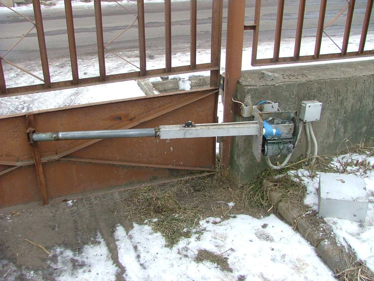

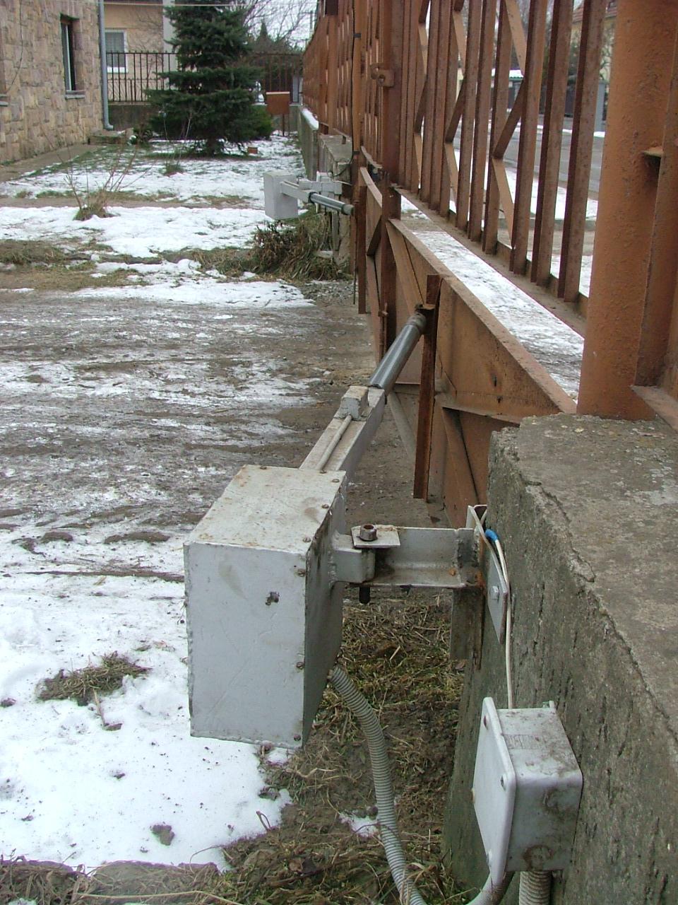

(#) petike válasza szabi83 hozzászólására (») Feb 3, 2006 /
Hello
Küldök pár képet a kapumozgatómrol. Kicsit viharvert de müködik már vagy négy éve.
(#) szabi83 válasza petike hozzászólására (») Feb 3, 2006 /
aham klassz
ami a kapu szárnyon van arra én is ezt a megoldást gondoltam(mivel akkor így "zárt" helyen lenne a menetes szár), csak éppenséggel 3/4 -es gáz cső, a végére egy 1/2 colos (ez lenne a szárnyon, 1 U alak között.). a 3/4 es cső másik felére rakni akkor azt a menetes összefogattot, vagy a 1/2 collosból vágni mondjuk 2-5 cm-t és abba fúrni menetett, mert a fél coloson kicsit csiszolsz akkor pontossan illeszkedik a 3/4-essel, ezt meg is lehet fixálni egy kissebb csavarral 2-4 mmessel, így nem mozdul el a 1/2-es a 3/4-esben.
megjegyzem azt nem mértem még hogy a 1/2 collosnak mekkora a belső átmérője.
onnan meg megy a menetes szár a motorhoz.
ez a része a dolognak így sztem megoldható, a másik oldal az még időt kér enni részemről

(#) Inhouse válasza petike hozzászólására (») Feb 6, 2006 /
Petike!
Gratula!
Írhatnál bővebben egy kicsit! Az ékszíj egyben kuplungol is? Látom van végállás, közvetlenül motort szakít, elektronika? Nyitási idő? Szélben is oké? Milyen motor ez? Milyen a menetes szár? Csapágy?
Inhouse
(#) Frankye válasza petike hozzászólására (») Feb 6, 2006 /
Különösen az érintésvédelem szuper a kondin, am a segédfázist adja (ha jól sejtem)!
A középső (kapu1.jpg) képen látszik kiválóan!
De különben tényleg jó!

(#) Rendszer válasza Inhouse hozzászólására (») Feb 6, 2006 /
Az ékszíjat nem terveztem kuplungnak, de azért néha megcsúszik ami nem baj legalább védi a motort.
A végálláskapcsolók az elektronikát vezérlik.
Az elektronika na igen azt nem egésszen én csináltam. Kaptam egy rossz egyszárnyú tolókapuvezérlőt, amiről kiderült hogy semmi baja. Egy kicsit kibővítettem pár darab relével és már viszi is a két szárnyat. A távirányító modult készen vettem. Szerintem ezt nehéz volna megépíteni az adónak valami formás kis doboz kell amit nehéz megcsinálni (nekem is sok gondom van a dobozolással). Nem ugrókódos aki be akar jönni az inkább bemászik minthogy a kódot visszafejtse. A nyitási idő kb 20 másodperc. Szélben jól működik csak a hideget nembírja, az éjszakai fagyok után reggel nehezen indul, de utánna egész nap jól működik. A motor egy 2800-as fordulatszámú, 90W-os, 220/380V-os, csillag/delta motor egyfázisról működtetve kondenzátoros indítással. A menetesszár 16 mm-es normál bolti darab. A csapágy méretét most nem tudom, de kettő van az esztergált csapágyházban. Ami nem tetszik az egészben az az hogy elég zajos. A másik mondjuk a szárnyaskapu hibája, el kell lapátolni előle a havat. Nyáron talán átépítem az egésszet tolókapura. Remélem tudtam segíteni, ha van még kérdés állok rendelkezésre. Üdv petike
