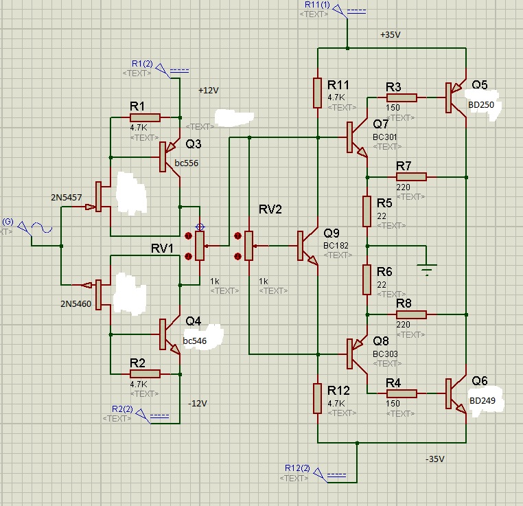

(#) storm hozzászólása Nov 10, 2011 /
Mi a véleményetek erről a kapcsolásról? Texas-ból szedtem ki a műv erősítőt, és helyettesítettem el előfok szerűséggel. Szerintetek müködőképes megoldás lehet? Szimulációban működött szépen.
