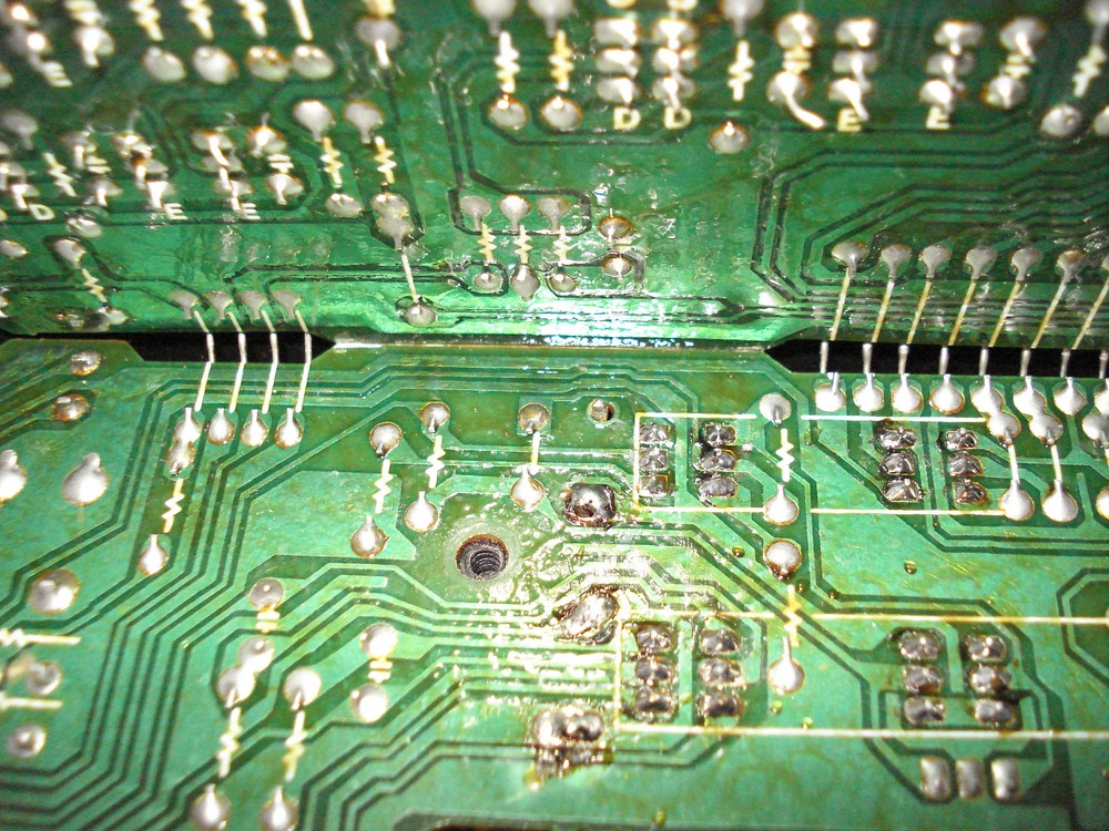

(#) bohus1 hozzászólása Nov 14, 2011 /
Szia!összekötöttem csak az előerősítőt a végfokkal mást nem kötöttem rá de így is hallható a brumm utána kihúztam az előerősítőből a két rca-t és rövidre zártam úgy nincs semmi brummja.
(#) Massawa válasza bohus1 hozzászólására (») Nov 14, 2011 /

Az előerősítő háza össze van kötve az elektronika test pontjával?
(#) bohus1 válasza reloop hozzászólására (») Nov 18, 2011 /
Nem látom,hogy össze van e kötve, az előlap össze van a házzal de a panelről nem látok levezetést a házra vagy az előlapra.
(#) reloop válasza bohus1 hozzászólására (») Nov 18, 2011 /
Ezen a fotón látok egy vezetéket keresztbe, mely a nagy kondiktól indul. A vége elvileg a házra megy, csak nem látszik. Mérj szakadásvizsgálóval RCA testre és fémházra.

Megnéztem az rca -kat nincs szakadás a vezetéknél
ezeken a képeken látszik,hogy valaki már próbálkozott a kapcsolókkal az előlapon,ez gondolom a kapcsoló fémháza amit odaforrasztottak.

(#) Massawa válasza reloop hozzászólására (») Nov 18, 2011 /
Ez bohus erölködöje belülröl?
Ha igen, akkor nézd meg azokat a szalagkábeleket és a csatlakozoit, ott megszakadhatott valami.

(#) bohus1 hozzászólása Nov 19, 2011 /
Hát előre is elnézést mindenkitől de amikor rákötöttem a végfokomra a discmant nem volt semmi zaj aminek először örültem de hang sem jött ki belőle, mikor hangot adtam a discman-ra majdnem max-ot akkor beindult a végfok is addig néma csend volt utána lehalkítottam és ott volt a brumm lehet,hogy hiába dugóztam le az rca-kat mert a végfok nem indult be újra visszakötöttem az előfokot brumm is volt meg valami más zaj is olyan hang mikor egy trafóház mellett mennék el nem túl hangos de van lehet,hogy végre megadja magát ami tönkre akar menni benne csak már tenné még egyszer elnézést ha ezek alapján ti is amondók vagytok,hogy a végerősítő lesz a ludas.
(#) reloop válasza bohus1 hozzászólására (») Nov 19, 2011 /
Jó helyen tapogatózol! Úgy tűnik a végfok csatlakozója érintkezési hibás. Szedtem már szét erősítőt hasonló problémával, a végén kiderült az RCA-n volt - szemmel észrevehetetlen - oxidáció.
(#) bohus1 válasza reloop hozzászólására (») Nov 19, 2011 /
Megpróbálom átforrasztgatni az végfok ic lábait és az rca csatlakozásait.
Az IC-nek nem sok köze lehet ehhez. Az RCA aljzat érintkező felülete, vagy lábainak beforrasztása gyanús.

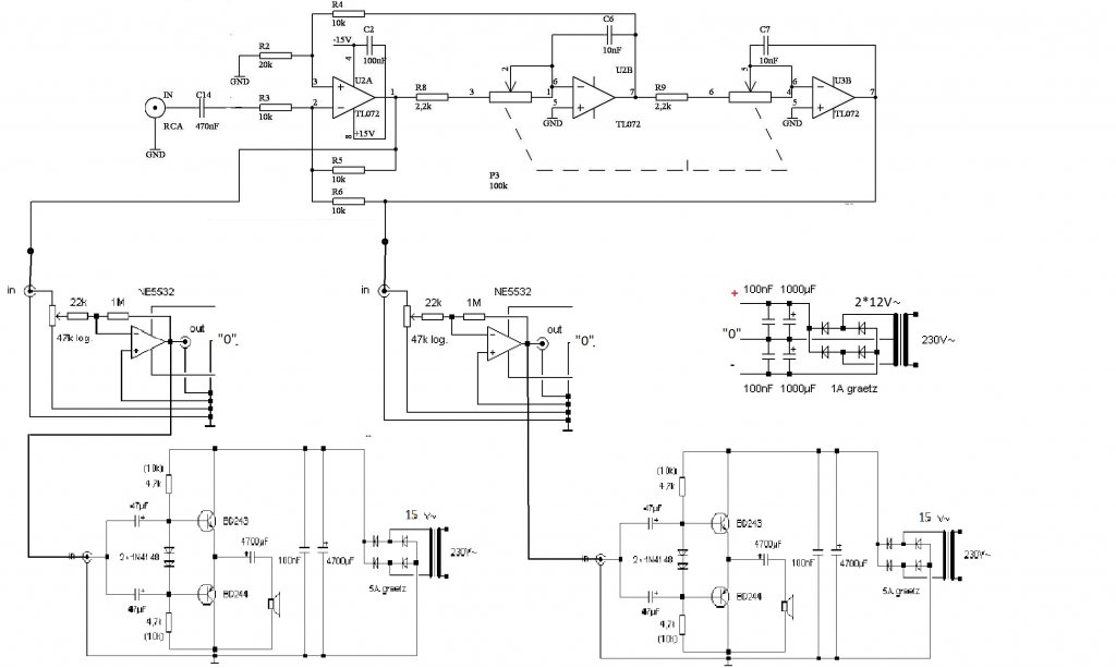

(#) strobi hozzászólása Nov 20, 2011 /
Nekem az a problémám , hogy az erősítőm nem igazán akar megnyekkenni . Nyomtatott nyákon van, minden földrekötendő a szabadon hagyott földterületre van forrasztva. Tapasztalatok: ha az előfok és szűrőáramkörök felett átkötöm a jelet, akkor a végfok nagyon halkan recseg ,vagy valami zene féle hangot próbál kiadni, de nem megy neki. Szűrőáramkörön és előfokon keresztül meg se nyekken . Szerintem nem gerjedés okozza ezt (próbanyákon már megjártam ezt a kört),a tranyók épp hogy langyosak. A műveleti erősítők szimmetrikus tápjának a 7912-es stabIC-je mondhatni kurv@forró és az NE 5532 előfok, TL074 szűrőáramkör műveleti erősítője is talán melegebb mint kellene(langyos), tehát a hiba forrása valahol az előfok körül lehet, csak kifogytam az ötletekből. Kapcsolási rajz az konkrét nincs mert sok forrásból ,apró módosításokkal dolgoztam, de szükség esetén szerkesztek egyet. Előre is köszönöm a válaszokat !
(#) agressiv válasza strobi hozzászólására (») Nov 20, 2011 /
Így, hogy azt sem tudjuk mi van neked megépítve elég nehéz segíteni.
(#) strobi válasza agressiv hozzászólására (») Nov 20, 2011 /
Itt vannak a kapcsolási rajzok amiből építettem. A szűrőáramkör ,előfok és a végfok illetve a nyákrajz ami készült róla ,remélem átlátható valamennyire.

(#) reloop válasza strobi hozzászólására (») Nov 20, 2011 /
Szia! A táp 1000µF kondik nem látszanak a nyákon. Az NE5532 bekötése sántít, olyan mintha tükörkép lenne. Nem nagyon tudok rajta elmenni.
(#) strobi válasza reloop hozzászólására (») Nov 21, 2011 /
A bekötések jók ,az 1000 µF bal oldalt található (4 elkó közül 2, csak a rajzon a tokozás nem teljesen stimmel). Engem az érdekelne ,hogy a leírt tapasztalataim milyen hibára utalhatnak a megépített áramköröm esetében?
(#) reloop válasza strobi hozzászólására (») Nov 21, 2011 /
Nyák tervezési hiba, pl. amit az NE5532-ről írtam.
