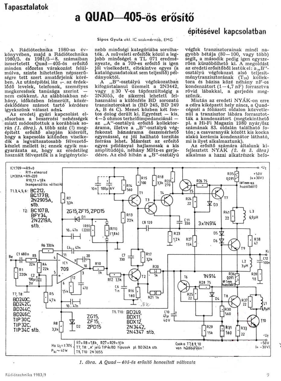

Ha minden jól működik akkor a hangszóró nem fog sem kint sem bentmaradni! Akkor nem feszíti elő! hanem csak a bekapcsolás pillanatában mozdul meg és visszatér a helyére! egyébként ha valamelyik irányba kintmarad akkor még mindig van dc-d a kimeneten amivel szépen melegíted a tekercset! (jó esetben, amíg le nem égeted ha nagyobb dc lesz!)
Na mekkora feszültségek vannak az IC-n? Valamilyen értékeket mondjál már! Meg mekkora a trafód? Hány W?Mekkora a puffer? Mekkora feszültséged van Pufferelés után? stb... ilyeneket írjál már le! meg konkrétan mennyi esik azon a nyavajás 100ohm-os ellenálláson!
Ha nem írsz le ilyeneket, akkor nehéz segíteni!
Igazad van ott nem stimmel valami... A 7 lábon 15,7v van a 4 lábon 3,6
először csak mérd meg!,hogy rossz-e! meg azt is,hogy a kondi ami a zener-rel párhuzamosan van jó polarítással van-e bekötve! meg ránéznék 2-2 ellenállásra is ami táplálja az egészet! 8.2K ellenállásokra gondolok! Hogy azt raktad-e oda!
zener csere volt nem változott semmi talán annyi hogy furábban szól a hangszóró amikor bekapcsolom de ugyan úgy befele beugrik.... Most megnézem azokat az ellenállásokat
8,2 k az merre van? Nekem 3,3k ellenállás tállálja az egészet valami itt nem stimmel kapcsot mellékelem :yes:

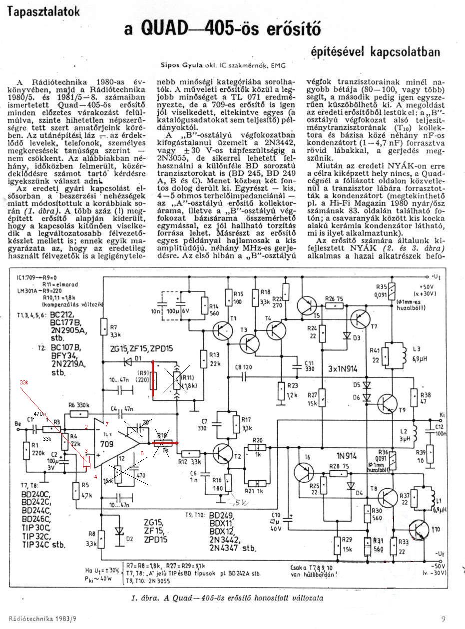

hát nem is tudom mert ahogy nézem a Te rajzod eléggé régi sztem. Túl van bonyolítva!
Jobban jársz ha csinálsz egy másik panelt és megcsinálod az Urban félét mert ez itt tele van az előfoknál szűréssel meg kompenzálással sztem felesleges szendvedni vele! Forraszd ki amit csak tudsz csináld meg az Urban félét azzal nem fogsz szopni..
Egyébként ennyit a rádiótechnikás rajzokról! Nem azt mondom,hogy ez nem működhet de nem 100%,hogy az összes közölt rajz hibátlan... Nem vennék rá mérget....

Az nem lehet hogy valami rossz a dióda hídba vagy csak én kötöttem el és 2 plusszom van?
Szevasz. Próbálkoztam én is ezzel a védőáramkörrel QUAD-hoz de nem vált be. Átalakításokkal is próbálkoztam anno, kevés sikerrel. Erőltesd csak az Urbános védelmet. De ha szeretnéd ExpressPCB-ben megrajzolom a nyákot.

Na átalakítottam egy kicsit a rajzot!
na mondom mit tegyél az R7 és R8helyére raksz 2db 8.2k ellenállást párhuzamosan! A pirossal áthúzott ellenállásokat kiveszed és valamivel! átkötöd őket! (R9, R10) A Simán fekete X-el áthúzott cuccokat kiforrasztod! C1 kondi értéke 470n lesz,R3 33k, R4-es ellenállás 33k lesz! Az IC lábkiosztását az alábbiak szerint kötöd be! 7 pozitív tápfesz 4negatív tápfesz! 6kimenet! 2 (-) bemenet! 3(+) bemenet! A 3as láb és a föld közé teszel egy 33k ellenállást legegyszerűbb ha megszakítod a fóliát és közéteszed! Ha ezek megvannak írj!

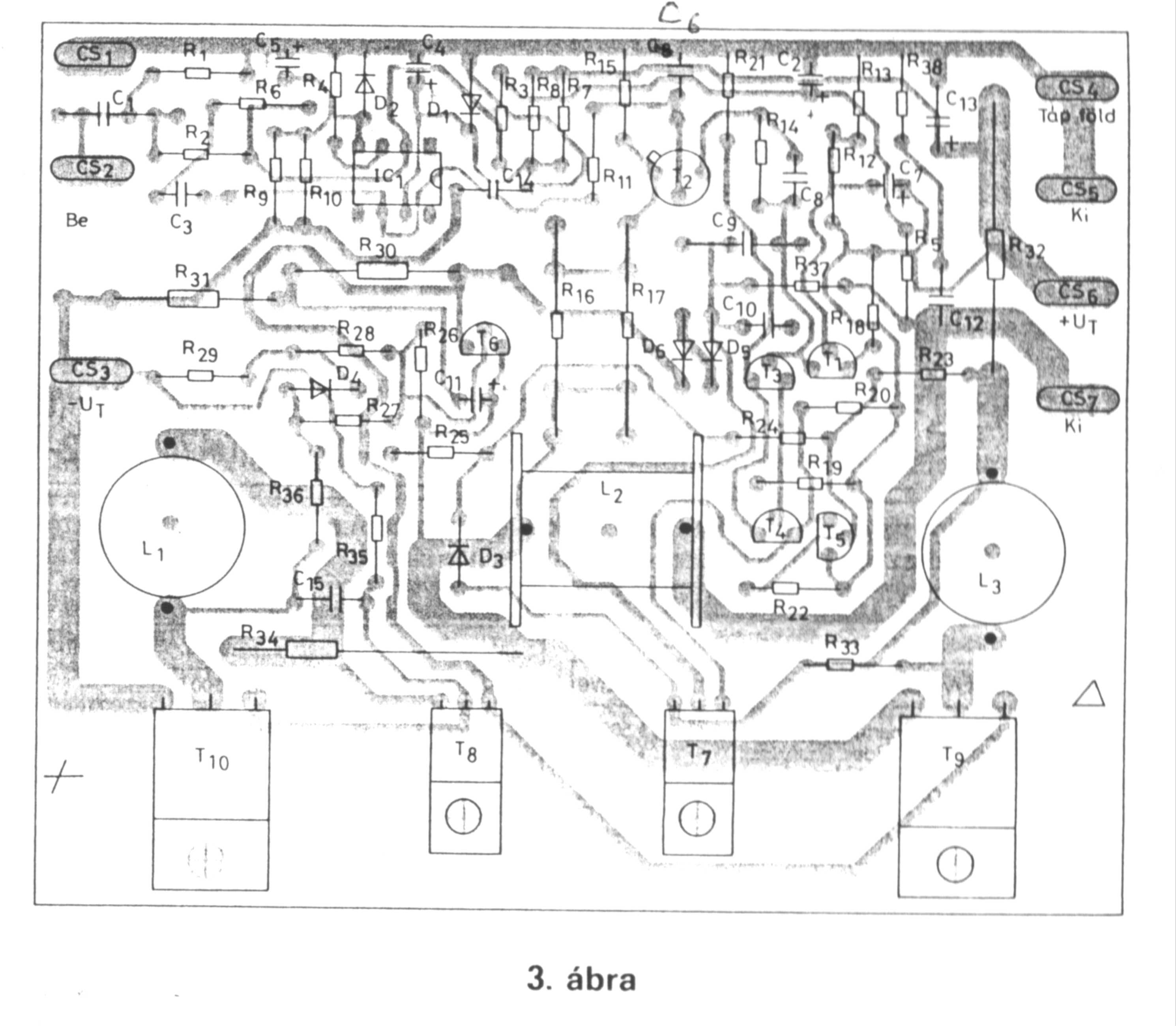

Bővebben: Link ezen a linken a Termékeink\egységcsomagok\audio megtalálod hogyan néz ki... Egyébként már képet tettem fel 3 oldallal ezelőtt kb...
A beültetést is felteszem mert ott már más a cucc én pedig onnan csináltam. De az miért van ha kihúzom a tápot akko elkezd szólni? Nem az érdekel hogy még fel van töltve a puffer hanem akko mé szól?
