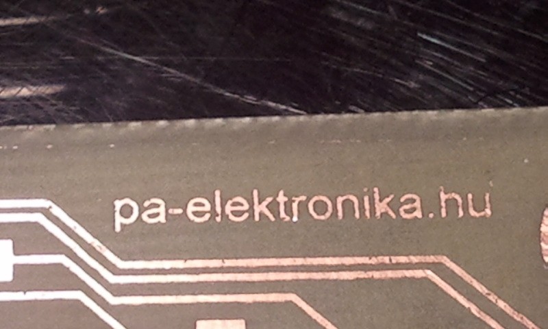

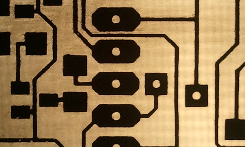

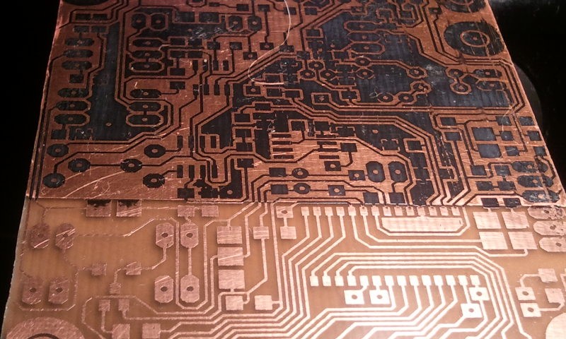

Na. Ugyan nem sikerült a furat meg a maró állományt teljesen origóbol indítani , így a furatok kicsit elmásztak (de legalább egységesen ), meg közben kiderült, hogy gombokat másik portra kéne rakni, tehát egy tök új verzió lesz, de ha már kimartam gondoltam jó lesz ónozó kísérletnek.
Tehát a panel már ki volt fúrva.
Úgyis meg akartam nézni, telirezesnél mit csinál. (ez persze nem az, csak a maró így alakítja ki a vezetősávokat)
Kettévágtam a pogácsát (nem sikerült pont de egész jó közelítéssel) és 13 gramm fűrészport (amit gondosan összegyűjtöttem fűrészelés közben) beleraktam a konzervdobozba (ezt elküldöm a 179 grammos mellé, akkor cirka fele fele lesz).
Ráöntöttem a forrásban lévő vizet, és bizony nem olvadt el, fel kellett raknom a gázra, és forralni még egy kicsit hogy elolvadjon. Beraktam a nyákot (utána raktam csak bele a citromsavat, kicsit meg is ijedtem, de nem lett gond), és az ón nagy része egy nagy placsniba állt össze. Egy hurkapálcára felraktam egy olyan szivacsot amibe az ic-ket szokták szúrni (fekete, sűrű és aránylag kemény). A panel egyik sarkát beleraktam az ónplacsniba, majd onnan kivéve a víz egy olyan részén ahol nem volt ón, a szivaccsal szétkentem a nyákon. (Száz fokon hígabb mint a méz)
Itt valószínűleg két edényt kell majd használni, hogy a szétkenés után a, a maradék ónt anélkül lehessen "lesöpörni, letolni, leszivacsolni", hogy félni kelljen attól, hogy megint rámegy az ónplacsniból valami.
Szerintem az eredmény igen erősen hasonlít a tüziónozásra, még egy kicsit csiszálhattam volna, de este 9-kor az embernek nem feltétlenül ehhez van kedve.
Pozitívumok:
Tehát 95 fokon olvad (nem 70-en).
Mérgező kadmiumot nem tartalmaz.
Baromi jól forrasztható.
Szép felületet ad.
Lukakba nem ragad bele (0.8-as furatok)
1 gramm elég egy panelra.
Nagyságrendekkel vastagabb a réteg mint egy kémiai ónozásnál.
Negatívumok:
95 fokon már megolvad.
Nehéz beszerezni (8-tól 14-ig vannak nyitva hétfőtől csütörtökig, és hogy sikerüljön kipihenni ezt a kemény 6 órás munkaidőt, ezért pénteken belehúznak és 8-12-ig 4 órával kompenzálják azt a rengeteg napi 6 órát.)
Ólmot tartalmaz, tehát nyalogatni nem érdemes.

Még tegnap eszembe (jó az már ma volt) jutott, hogy van aki itt ónozza, meg ónszívó hálózza a nyákjait, arról pár ilyen nagyfelbontású képet berakhatnátok, az mennyire lesz egyenletes. Főleg a teliréz résznél.
(#) Frankye válasza gulasoft hozzászólására (») Nov 29, 2011 /
Képet nem tudok most feltenni, de nem lesz az sem sokkal jobb. Kb. ugyan ilyet lehet vele csinálni.
(A "pöttyök" java része, különösen azok, amelyek a forrszemeknél és a vezető sávokon vannak, pedig "eltűnnek" a forrasztás során.)
