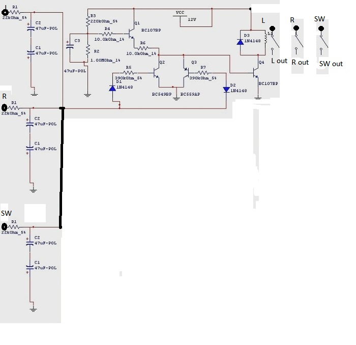

Az a kérdésem hogy módósítottam az oldalon lévő hangszóróvédelem kapcsolást hogy több csatornát tudjon egyszerre figyelni, és ha valahol egyenfesz van kapcsoljon le. Nos ez a gyakorlatban megoldható e ?
Igen, de nem kell minden bemenetre egy antiparallel kapcsolt kondipár, elég egy belőle. A szerepe hogy ne kapcsoljon azonnal vissza a védelem vágott jelek esetén. Ha mindet bekötöd, ez az idő megnyúlik, és várakozhatsz mire visszakapcsol.
Köszönöm szépen a hozzászólást és a probléma megoldását.
Az E1, E2 kondik elég soványak. Főleg, ha elmaradnak a névértéktől.
Nem is néztem az értéküket. Ha megduplázza mondjuk két 100µF-ossal (50uF) az már jó lehet.
