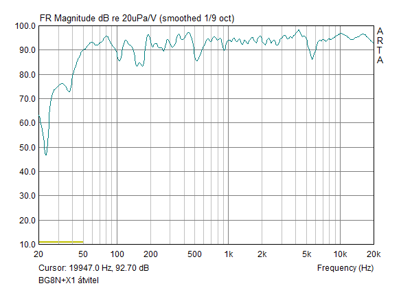

Látom bass-reflex... hány literes a doboz? Zenével is tesztelted? A szubjektív véleményed is érdekelne.
35 liter 40 Hz re hangolva. Még nincs kész , sokat kell finomítani rajta.

5-6kHz kozott az a kb. 8dB-es beszakadas nem tul szimpatikus.
Az impedanciameresnel valami bizonytalansagot (hibat) velek felfedezni kb. 800Hz es 2kHz kozott. Kis lapos, egyenes szakaszok nem szoktak az impedanciamenetben lenni. Fel tudnad tenni a valto rajzat? A dobozrol sem artana egy rajz vagy kep hogy hol vannak a hangszorok, mekkora a baffle, stb. Illetve a meresi korulmenyekrol is irhatnal egy keveset.

Dobok be pár mérést hátha azok többet mondanak. A váltó nagyon egyszerűre sikerült 1.2 mH sorosan a mély-közép előtt, a magas előtt 10 µF és 2.2 ohm sorosan. A baffle 58x28 , a magas süllyesztve ,és eltolva a tengelytől. A függőleges élek le vannak kerekítve.. Tudom ,hogy a 10 µF nagyon sok volt. A beszakadást a mély-közép kiemelése okozza, valószinű másodrendű váltás lessz.
A mely-kozep 5-6kHz kozotti rezonanciajat egy megfelelo (soros) notch szurovel lehetne csillapitani. Ezesetben elegendo lehet az egyetlen soros tekercs is a melykozep elott. Az X1-es magashoz nem ajanlott az elsorendu valtas. Szerintem azt magasan (kb. 3kHz-tol felfele) lehet hasznalni es min. masodrendu valtoval.
