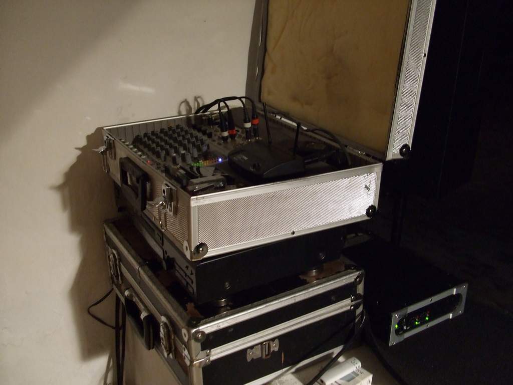

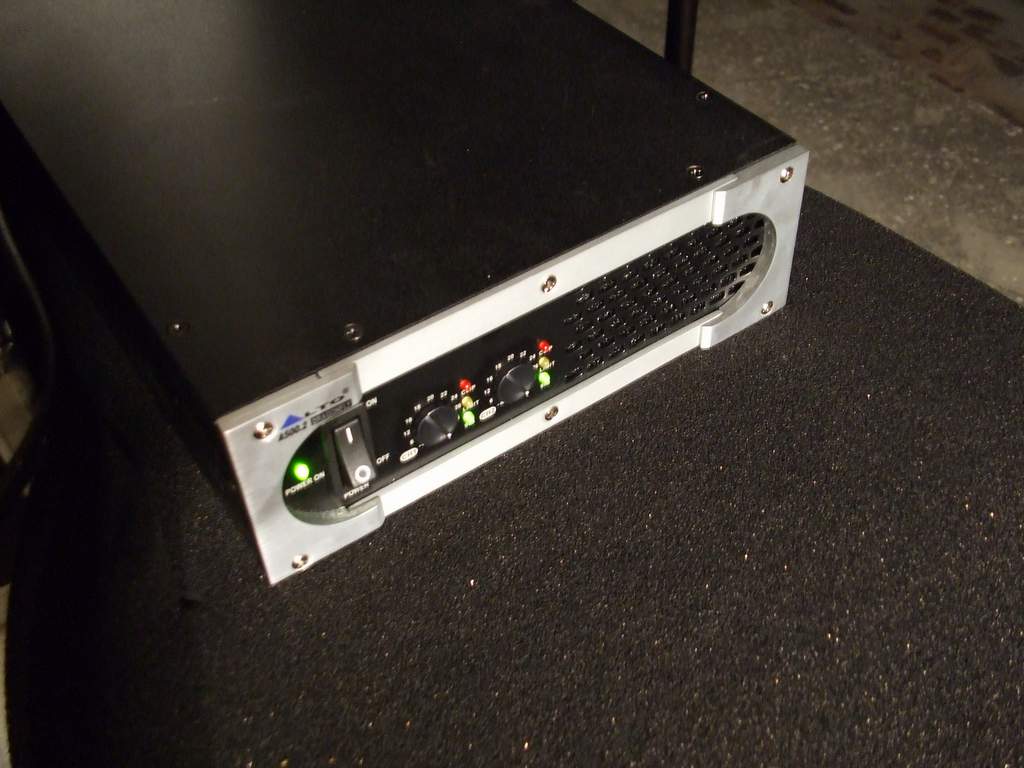

A képen látható végfok szerintetek mennyit tud?
Nah ezt így nem lehet szerintem megmondani.... Valami típus is kellene
Nézd meg az adatcimkét a hátulján mennyi a hálózatról felvett teljesítménye, ha AB osztályú akkor ennek kb a 60-70%-a. Stereo esetén /2.

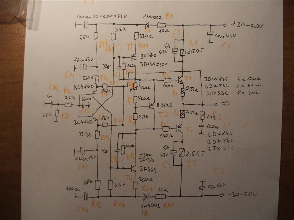

Van egy kapcsolásom, szeretnék róla több információt megtudni. Egyszer bementem az Elektro konthába, hogy alkatrészt vegyek egy Quadhoz. Dolgozott ott egy jópofa muki, bármit vettem, már az alkatrészekből tudta, hogy mit akarok építeni, és adott tanácsot mindig. Szóval azt mondta, ne Quadot építsek, hanem a kezembe nyomott egy kapcsolást. Én kaptam az alkalmon, mert mindig is féltem Quadot építeni, tekercselgetni kell, gerjedhet satöbbi. Tranyóktól függően megépíthető 30W/8Ohm, 50W/8Ohm, 100W/4Ohm kivitelben. Én az utóbbit építettem meg. Elsőre beindult, mit mondjak, nem volt rossz hangja. Egy gyári Technics rádióserősítővel tudtam összehasonlítani, alap Tecnics hangfalakon. Ez van otthon. Alapzaja is kevesebb. (Ennek nem hallható, a Tecnicsnek igen. (Hangszóróhoz hajolva) De sokat nem ment még, nekem is a dobozban áll évek óta, jobb sorra várva. Szeretnék utánna olvasni, hogy mik a tpaasztalatok vele másoknak. Mellékeltem a kapcsrajzot. Van nyáktervem is, ha igény van rá beküldöm. Üdv, Sala
Szia Sallala!
Jó kis kapcsolásnak tűnik. Szerintem sokan látnánk szívesen a nyáktervet is. Üdv, Zoli

hello sallala légyszi tedd már fel a nyák tervet is jo lenne elöre is köszi egyébként ez egy darlingtonos kapcsolás köztudott hogy a darlinktonosok eléggé gerjedékenyek a nagy bétáik miatt de ha tökéletesen müxik akkor hatalmasat szolnak mint dinamikailag mind zenébe

Sallala, ez egy modositott Canopus kapcsolas (Heed audio).
