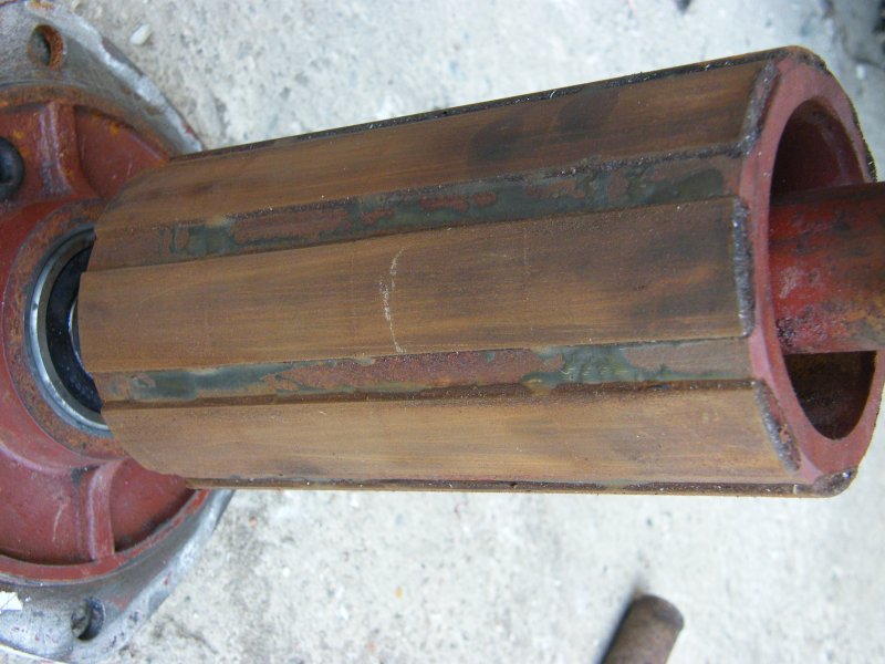

A fő probléma okát én az eredetileg hornyolt, most NEM forgórész és a szintén hornyolt állórész, az ebben az eredeti hornyolt forgórésznek megfelelően elhelyezett tekercselésben keresném, legalábbis alaposan átgondolnám. (A Femm-nek hornyolt forgórészt adtál meg, a valóságban pedig nem az van, ha jól látom. Te az eredeti forgó 6-6 hornyából 1-1-t csináltál. Ez nem biztos, hogy tetszik az állórész tekercs kialakításának.)
A mágnesek helyének bemarása ferde a tengelyre a forgórészen. A széleken írtad a 0,2 mm-es légrést, de ez középen max. 2,2 mm-re nő meg, ha a ferdeség a forgórész tengelyéhez mérten 10 mm. Ez a mágneses szórást biztos növeli, főleg ha telítődés közelébe jut az alatta lévő vas.
A pólussaru széle közel van a négy mágneshez. Ez első ránézésre nem probléma. Valahogy mégis elintézi a mágneses tér rövidre zárását az állórész fogainak feje segítségével, főleg ha a légrés sem állandó. Ezt még átgondolom. A több darabból feltett mágnes tolja egymást, főleg ha azt szeretném, hogy összeérjenek. Ez viszont semmi problémát nem okoz, és ezt tapasztalatból is mondom.

Részemről nem kör, hanem lapos hasáb alakú mágneseket használtam volna. Esetedben túl sok a mágneskerület, ahol az erővonalak rövid úton záródhatnak. Egy eleve halálraítélt konstrukció. Nem a horonyeltolás a bűnös.

Idézet: „de kapnának sarut jó lenne?” Talán még rosszabb. Idézet: „Keresem a válasz miért nem jó ez így” Számold ki, a sok körödnek mennyi a kerülete! Azon a hosszon alakulhat ki mágneses kerülőútvonal.

Forgórész átalakításnál a kevés magas mágnes többet ér, mint a sok apró. Bár nem tökéletes a rajz, a lényeget látni. A mágnes környezetében és a pólussaru mellett sokkal nagyobb távolságok vannak, mint a várható légrés.

A képeket látva feltűnően kicsi az a felület, ahhol a mágnes vassal találkozik, így ott nagyon valószinű a telítés (a mágnesek alatt) Így a telítés feletti fluxus rövidebb utat keres, szóval közelítőleg annyi az összes hasznos fluxus, mint ami a mágnes és vas közös felületén kifér, ez az egész felületre nézve elég rossz arányú. De ez még nem elég magyarázat arra, hogy egyátalán semmit ne termeljen.. A mágnesek feletti saruzás csak fél siker, mivel a vaspólus alatt ugyanúgy hornyok vannak, ugyanúgy csak a hornyok telítési fluxusa fér át rajta -> az állórészbe legfejjebb ennyi juthat be . Én inkább elmennék méhbe túrni vastömböt, az már bizonyított általad (öntöttvas is megfelel.) A gyári forgórésszel (vagyis inkább gyári géppel) való bűvészkedést hagyd meg nekem .

Ahogy én gondolom: a forgórész újbóli marása, de a tengellyel párhuzamosan. Aztán laposvas legalább 5 mm vastag, a mágnesek két sorban ha másképp nem férnek (10 db), és szorosan egymás mellé téve, aztán a mágnes saru. (a saru alá minél több mágnest be kell rakni). Sajnos nem tudjuk az előző generátorod ragadását, mit jelentett ott a széleken elvékonyodott saru. A mágnestelen rész is hasonló elvékonyodó szélű sarut kapjon, hasonlítson ez az egész az előző generátorod kialakítására. Az összes pólussarun azonos irányba kell mutatni az összes mágnesnek. Ezt azért írom le, mert így még megfogalmazva nem volt, és gondolom, mások is olvassák amit írunk.

Nézegetem a fényképet. 4-5 forgórész fogat átfoghat a rátett laposvas, ennek már át kel vinni a fluxust. A pólus saru ferdeségének kialakításán meg el lehet gondolkodni. A pólussaruk közti távra meg érdemes megnézni a Pudding1 gyári forgórészét. Neki az állórész csavarodik egy fog osztást. Neked akkor 8-9 mm-nek kell lenni a hézagnak a pólussaruk között, akkor is ha csavarod.

A horonyferdítés hatása legalább annyira elenyésző, mint mex és gaspa szerint a csavaroknak. A legnagyobb gond a sok lapos mágnes, ami még ráadásul túl távol is van egymástól. Ettől függetlenül valamit illene produkálnia. Valami más is közrejátszik.
