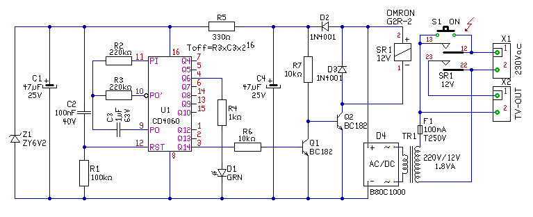

Egy olyan problémám lenne hogy van a tv- és este rendszeresen elalszom rajta! Ez ok miatt valami időzítőre lenne szükségem ami mondjuk fél vagy 1 órával késleltetéssel a kikapcsolást és utána áramtalanítja a készüléket! Erre tudnátok nekem valami egyszeü kis kapcsolási rajzot ajánlani? A tv-ben be állítható időzítő nem működik univarzális távirányító miatt!
Legegyszerűbb egy programozható kapcsolóóra.A hét minden napjára beállítod hogy mikor szeretnél elaludni+1óra ,azután többé csak akkor lesz vele gondod ha napirendet változtatsz.
Az mellett, hogy teljesen egyetértek Proba-val, de hátha még is építés a "mániád", rajzoltam egyet.. Ha megnyomod a gombot, feszültséget kap az áramkör, és bekapcsolja a relét, vagy is a TV-t. Ha lejár a idő, kikapcsol a relé, és feszültség mentesíti önmagát. Nyomógombnak olyan kell, ami elbírja a 230V feszültséget és a TV áramát is. (két-áramkörös szebb lenne, de az ritka madár) üdv! proli007
Sziasztok. Nekem egy olyan egyszerű kapcsolás kellene, hogyha kap 12V-ot pár másodpercig, akkor nekem kb 10-15 másodpercig megszakít egy áramkört..
Remélem ere gondoltál, mert azért több információ hiányzott. - A +12V bemeneti jelre, meghúzza a relét 10..20 másodperc időre. A relé bontó érintkezőjét célszerű használni, hogy csak a késleltetés idejére legyen áramfogyasztása. (Elektronikának azért állandóan lesz.) - Ha a bementi jel tovább fenn marad mint a késleltetési idő, akkor amíg a bementi jel meg nem szűnik, a relé húzva marad. (De ha tényleg az indítójel 1-2másodpercig áll csak fenn, akkor ez nem lehet gond.) - Relének az OMRON G2R-1 típus javasolt bele. üdv! proli007
Ez jól jéz ki. Nekem ez ocsiba kellene, hogy segítsen egy kicsit a hidegindításban
Ha így áll a dolog, akkor lehet nem érdemes ekkora segget keríteni neki. Szerintem ez is bőven megteszi. üdv! proli007
