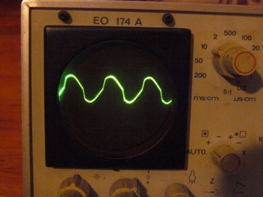

(#) bakos13gab válasza djhans hozzászólására (») Dec 11, 2011
Itt a kép 100Hz-en. Csővoltmérővel néztem a feszültségeket. A meghjatójel közel 20V és láthatóan már egy kicsit benyomódott, de még nem vészes. Számítógépről nézem, nehézkes állítani a szintet így, kielégítő a pontosság. A kimeneten a voltmérő 4V-ot mutat és hát a jelalak önmagáért beszél. Megnéztem, a másik oldal meghajtójele még elég jó szinusz, ennél jobb, de nem hiszem, hogy ezzel lenne gond.
(#) bakos13gab válasza bakos13gab hozzászólására (») Dec 11, 2011
Még néhány mérés, azonos bemeneti szinten. Az 1Khz-es meghajtó is jó szinusz, kb. 22V.

(#) hangszoros válasza bakos13gab hozzászólására (») Dec 11, 2011
Az APX nagyon elfuserált fázisfordítóval bír, és még a csőtipus is szerencsétlen. A PL t visszonylag könnyű meghajtani, mert pentóda, és nagy a müje.
(#) bakos13gab válasza hangszoros hozzászólására (») Dec 11, 2011
Ez nem az eredeti APX, kb. leírtam, hogy mi van előtte. Az Imi által linkelt rajzon 6N23P hajtja a csövet, nem hinném, hogy az sokkal többet tudna 230V-ról, mint az ECC83 380V környékéről, bár erősebb cső. Azt gondolnám, hogy egy ECC83 azért a legtöbb kisebb csövet képes meghajtani. Hát még variálok majd akkor valami más csővel, pl. 6N6P-vel.
