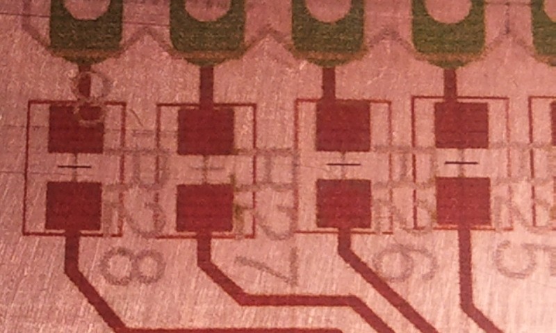

(#) tikitiki hozzászólása Dec 18, 2011 /
Na szóval a következő amit megosztok veletek már jóval szebb lett .Ha annyira sikerül ezt a fajta készítési módot is kitalálni , hogy tuti legyen, akkor szerintetek mi lesz a következő?Mármint otthoni készítésre gondoltam.
Akkor a képek hát remélem tetszeni fog , és az törjön pálcát felettem aki utánam csinálja , ja még mindig vannak ötleteim.A nyomtatás előtti nyák előkészítésnek nagy szerepe van , ja ez most nem lett melegítve , csak úgy naturba ment.

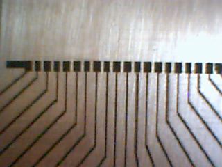

És ez már a határok feszegetése , szerintem még egy picit tudnék lejjebb menni vonal vastagságban , és persze nagyon sok minden függ a rajzolat minőségétől is.Ahhoz képest , hogy 3 x ri próba után így sikerült ez kecsegtető , valakinek még az egyszerűbb vasalós is nehézségekbe ütközik ez meg azért sokkal nehezebb.Szép színes nyákokat lehet csinálni most már , akár felirat , vagy alkatrész pozíció bármi adott ezek után. Na mondtam nektek , hogy lesz ez még szebb is ugyi??
(#) roland0327 válasza tikitiki hozzászólására (») Dec 18, 2011 /
Többet látnánk ha jobb minőségű képek lennének Esetleg nem tudnál jobbat?
(#) tikitiki válasza roland0327 hozzászólására (») Dec 18, 2011 /
Hát igen mindig ezzel , vagyok bajban amikor a párom elviszi az okost , azzal szebb képeket lehet készíteni , ezek sajna csak web kamerások , de elhiheted jó a nyomtatás a vonalak is szépek csak ez a fránya nem tud olyan jó felbontást mint az okos.
(#) Zoli_bácsi válasza tikitiki hozzászólására (») Dec 18, 2011 /
Marass ki egy ilyen nyákot, hadd lássuk úgy is az eredményt. Fény felé fordítva, úgy fotózva.

(#) gulasoft válasza tikitiki hozzászólására (») Dec 18, 2011 /
Össze van folyva, recés, és nem tűéles. Még kicsit dolgozz rajta.
A maratás még legyen odébb ne siessetek , de addig egy kis ízelítő még , ja eredeti színek , negatív , és fekete fehér is stb.És kérek mindenkit , hogy tudja egy smd alkatrész mekkora, ehhez képest kaptok egy nagy felbontású képet - képeket ,amit ti még otthon tovább nagyítotok, és a hibák amik ezen nagyítások után véltek felfedezni ,ez már szabad szemmel nem látható.
Azért ilyen nyákot nyomtattam , hogy alkatrész pozíciót is lehet vele csinálni nem ez a cél , de tudja.Még 1 nem nyákgyártást kívánok vállalni csupán be szerettem volna bizonyítani talán saját magamnak is , hogy lehet tintasugaras nyomtatóval is szép nyákot készíteni , szóval akinek csak ez van ne csüggedjen egy percet sem. Több képet nem teszek fel , mert lehet már így is szólni fognak érte üdv mindenkinek.
Amíg ki nem maratod, addig semmit sem tudunk kellőképpen véleményt alkotni. Szép-szép, de már arra lennénk kíváncsiak, hogy milyen lesz a maratás után. (Ahogy írtam, ellenfényben fotózva, lámpa elé tartva. - tűéles képpel).
(#) tikitiki válasza Zoli_bácsi hozzászólására (») Dec 18, 2011 /
Ja , hogy arra gondolsz , hogy talán nem fed elég rendesen , és itt ott a fény ellenében át fog kandikálni a fény , mert szita szerű lesz . Na azt ennél a technikánál el lehet felejteni. A tinta mivel folyékonyan kerül fel , és kb mire kijön a nyomiból már félig száraz ilyenre nincs lehetőség .Akkor hibás lenne a PC a rajz , a nyomtató , ha pixelhibásan nyomtatna , és szita lenne.Egyébként raktam negatív képet is, ott látszódna ha szita lenne , mert a lyukak helyén fekete pontok lennének.De amúgy lesz nyomtatva , csak később valamikor ígérem nem fogtok lemaradni.
