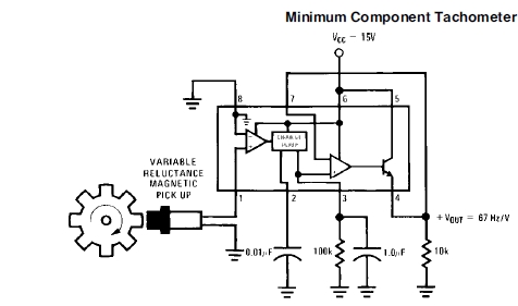

Lenne egy kérdésem. Van egy Skoda favoritom és ahhoz egy fordulatszámmérő óra. Az óra eszméletlenül pontatlan alacsony fordulaton és késik is. Arra gyanakszom, hogy a benne található MAF115-ös IC a rossz. Frekvencia-Feszültség átalakító. Kicsit utána olvasgattam és azt találtam, hogy az LM2907-es IC csereszavatos vele. Találtam hozzá egy leírást amiben van egy kapcsolás. Adatlap Ha a mellékelt kapcsolást megépítem akkor elvileg pontosan fog működni? Milyen ellenállás és kondi értékek kellenek? Vagy esetleg, hogyan tudnám megjavítani a másikat.
Ha jól számolok akkor.
1000RPM -> 1000fordulat/perc 1mp alatt az 16.6 fordulat -> 16.6Hz viszont 4 hengerem van ezért. 4x16.6 ->66.4Hz ha jól számolom ami körülbelül annyi amennyi meg van adva a rajzon.
Egy főtengelyfordulatra 2 jelet számolj, ne négyet.

Megépítettem ezt a fordulatszámmérőt. Ford.mérő Alapjáraton jól mutat, gázadásra és motorfékre szintén, azonban ha mondjuk stabilan tartom a 3000-es fordulatot vagy bármilyen fordulatot a műszer egyszercsak hihetetlen pontatlan lesz. Kb leesik a felére. Ez mitől lehet? Arra tippelek, hogy a mutató tekercse túl hamar kisüti a 20µF-es kondit lehetséges ez?
"Arra tippelek, hogy a mutató tekercse túl hamar kisüti a 20ľF-es kondit lehetséges ez?" Ennek a tippnek nem sok alapja van. Nem süt itt senkit senki.. Vagy kontakt hiba van az áramkörben, vagy a trimmer poti kontakthibázik. Nem tudom milyen alapérzékenységű műszer van az áramkörödben, de a poti értékének választása akkor megfelelő. Ha a beállításkor 50..75%-a között áll. Ehhez viszont itt kb. 100uA-es alapműszerre van szükség. Vagy is lehet, hogy a trimmer a végállás közelében van, és ezért nem biztos az érintkezése. Az sem szimpatikus, hogy a trimmert legkisebb ellenállásra állítod, tönkre mehet a műszer. Egy soros ellenállást is illett volna a trimmerrel sorba kötni. üdv! proli007

- Ha 30% körül tudod kalibrálni, akkor az már jó lehet. - Hajtsd meg az áramkört kocsi helyett egy 555-ös astabil kapcsolásról, és akkor tesztelheted, hogy leesik-e a fordulat vagy sem. - Az alapérzékenységet legegyszerűbb megmérni. Ha van egy tápod, meg egy kézi műszered. A műszerrel sorba kötsz vele egy pld. 1kohm-os ellenállást, meg a kézi műszert, és addig tekered a feszültséget, míg a műszer végértéket nem mér. Ekkor leolvasod a kézi műszerről az alapérzékenységet. - Egy kocsiban általában nem alkalmaznak alacsony érzékenységű műszereket, már csak a mechanikai stabilitása miatt sem. Oda "robosztus" műszer kell. 1mA vagy az feletti. üdv! proli007

Ha az 555-ös astabil kapcsolással meghajtva is leesik a mutató, akkor mi lehet a baja? Nincs valami ötlet? A potit szerintem kizárhatjuk. A fordulatszámmérő műszer egyébként egy MAF115-ös icvel volt annó meghajtva, csak az elromlott és persze már nem lehet ilyet kapni.
Ha az astabillal is leesik, akkor megméred másik műszerrel az 555 kimenetét, az változik-e ha leesik. Ha igen, akkor az áramköröddel van baj. Ha nem, akkor a műszerrel. (Ha csak digitális műszered van, akkor tegyél egy RC integrátort az 555 kimenetére és úgy mérd. pld. 10kohm és 10uF.) üdv! proli007

Megnéztem egy függvény generátorral. Létrehoztam a kocsis körülményeket. 12V H 0VL értékkekel és leesik egyszer 220Hz körül, aztán leesik még 400Hz körül és 750Hz-nél is. A kiementetét még nem tudtam megnézni.
De szkóppal rámértem a bemenetére, ugyan akkora marad a bemeneti feszültség csak a jel már nem négyszögjel, hanem a kondi miatt ilyen cápauszonyszerű.
Amit találtál, az elég természetes dolog. - Ez a kapcsolás, egy monostabil multivibrátor. Minden beérkező vezérlő jel lefutó éle, indít egy késleltetést. Vagy is a megszakító zárásakor, keletkezik az 555 kimenetén egy állandó szélességű impulzus. - Ha a fordulatszám nő, akkor ezek az állandó szélességű impulzusok sűrűbben jönnek. Mivel a műszert a jel átlagértéke téríti ki (ami nem más, mint a görbe alatti terület) növekvő sűrűség mellett, az átlagérték (az az a jel kitöltési tényezője) is magasabb lesz. Így a műszer egyre jobban kitér. - De az indító impulzusok nem jöhetnek sűrűbben, mint a monostabil késleltetési ideje. Hiszen akkor egybefolyik a jel, vagy is a jel kitöltési tényezője meghaladná a 100%-ot. - A monostabil késleltetési ideje, kb. a 6-os 7-es lábra csatlakozó RC tag időállandója. Tehát T=R*C=47k*100n=4,7ms - Az indítójel ennél nem lehet gyorsabb, mert akkor az első indítás elindítja a mostabilt, a második meg akkor jön, mikor az időzítés még tart. Így a második indítójel "elveszik". Pontosan ez történik. - Egy négyütemű hengernél, két körülfordulásonként van egy gyújtás. Négyütemű négyhengeres motornál ez négyszer több, vagy is egy körülfordulásra két gyújtás esik. - Ha a motor 6000 fordulattal forog (ami ugye percenkénti fordulatszámot jelent), akkor egy másodpercre fordulatonként 100 impulzus lenne. De mivel egy fordulatra két jel van, ez 200 impulzus, vagy is 200Hz. - A 200Hz periódus ideje T=1/f=1/200Hz=5ms Vagy is ha a generátor 200Hz-en áll, az 6000 ford/perc fordulatszámot, és 5ms-onkénti indítást jelent. - Ez mint látható éppen egybeesik, a 4,7ms-os maximális indítási lehetőséggel. Vagy is 200Hz-ig követni fogja a kimenet átlagértéke a fordulatszámot, de ez felett, minden második, majd minden második és harmadik gyújtóimpulzus elveszik. Tehát a jel átlagértéke visszaesik, ha az indítások sűrűsége meghaladja a késleltetési időt. Ezt mérted Te. Az áramkör bemenetén a 100nF és a két 4,7nF-os kondi egy differenciáló áramkört alkot. Mert a monostabil indításához, csak egy lefutó él, vagy is (tüske) kell. Nem lenne célravezető, ha a megszakító teljes zárási ideje alatt kapna az 555 indítójelet, mert amíg az indító jel alacsony szinten van, az 555 kimenete magas szinten lenne. Vagy is az indítójelnek rövidebbnek kel lenni, mint a késleltetés ideje. Ez teljesül is, hiszen itt is közelítőleg a T=R*C összefüggéssel lehet számolni. A két 4,7kohm-os ellenállás váltakozóáramú szempontból párhuzamosan van. (Mivel a tápfeszültség két pontja váltakozóáramú szempontból rövidzárnak tekintendő.) Így az ellenállásnál a 4,7k felével kell számolni. Vagy is T=2,35k*100n=0,23ms. Vagy is teljesül az, hogy kisebb mint a 4,7ms késleltetési idő. Az 555 2-es bemenetén így nem "cápauszonyt", hanem a bementi jel differenciál trigger jelét kell látni. A "cápauszony" jel inkább az integrálált jelre hasonlít, ami előfordulhat, ha a generátort kapacitíven terheli valami. Ez lehet a bementi 100nF visszahatása, de a szkóp zsinór is, ha mondjuk nem az eredeti kábelét, hanem valami hangfrekis árnyékolt vezetéket használunk. Nem tudom ettől az eredeti problémád hogyan oldódik meg, de talán még is jobb, ha tudod mit mérsz, és mit látsz.. üdv! proli007

Az eredeti problémám szerintem ezzel a leírással meg is oldódott. Ahogy írtad valószínűleg 200Hz felett elveszik minden második jelem. Ha az RC tagot megnövelem, akkor ki fog tolódni a határ és nem fog elveszni a jelem nagyobb fordulatszámnál. Remélem jól gondolkodom és ez meg fogja oldani a problémám.
Jól, csak fordítva. Az "RC tagot lecsökkentem".. Vagy is az időállandót kisebbre kell választani, mint a maximális fordulatszámnál, az impulzusok periódus ideje lenne. üdv! proli007

kiszámoltam a késleltetésem 56k*68nF = 3,8ms
A fenti tagot még jobban csökkentenem kellene? A bementeten pedig 1K*100nF = 0.5K*100nF= 0,05ms
"A fenti tagot még jobban csökkentenem kellene?" Erre csak akkor lehet válaszolni, ha ismert a motor fajtája, hengerszáma, és a mérni kívánt maximális fordulatszám. De ha ezeket ismered, akkor most már magadnak is ki kell tudnod számolni. - A bemeneti taggal szembeni követelmény mind össze, hogy rövidebb legyen, mint a késleltetési idő. De egyszerű differenciáló tag hiányossága, hogy minden tranziens zavarjelre indít. - A jó megoldás valahol ott van, ha a bemeneten van egy integráló tag, ami szűri a tranzienseket, majd ezt követi egy komparátor, mely az integráló tag utáni lassú fel-lefutású jelből gyors négyszögjelet készít, majd ezt követi a monostabilt indító differenciáló tag. Az integráló tag idejének kb. 1/5 részének kell lenni mint a maximális fordulaton beérkező impulzusok ideje, különben "eltünteti" vagy is leintegrálja a hasznos bemeneti jelet. (A komparátor is lehet pld. egy másik 555. De ez a módszer igazából akkor hasznos, ha a megszakítónak van kitöltési ideje (zárásszöge), vagy is nem egy mágneses gyújtó.) üdv! proli007
Egy sima 4hengeres megszakítós skoda favoritom van, Így azok az értékek amik most vannak elvileg jók, de rámértem egy frekvenciamérős multiméterrel arra a jelre ahonnan veszem a bemenetet és ott 200-220Hz van alapjáraton ami nekem olyan 800-900. Sejtem miért lehet, de nem biztos. (gondolom bezavar a nagyfeszkós gyújtókábel ami elég közel van hozzá). Ezért ennek tudatában, arra gondoltam, hogy 33K és 22nF-re cserélem az RC tagot. azzal 0,7ms-os késletetést érek el. A bemeneten megmarad a 0.1ms-es indítás így elvileg abból nem lesz gond, viszont így már az 500Hz-es frekvenciát is tudom mérni elvileg. 1/500Hz = 2,5ms benne van a határban.
