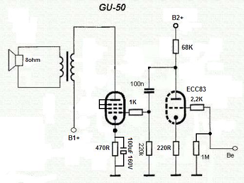

(#) oibacsi válasza Imi65 hozzászólására (») Dec 23, 2011
Akkor most már értem, a fűtés 50hz-e jutott oda valahogy. Mindenesetre most már kész a 99dB érzékenységű hangszóró fogadására
Játszanék egy kicsit különböző ECC83akkal, most EH Gold 12AX7 van benne. Van esetleg melegebb hangú, magasabb felharmonikus tartalmú darab?

A munkaponti kérdést úgy értettem, hogy ezek ugyanolyan beállításnál jól érzik magukat, vagy ezt is kísérletezzem ki magamnak?
(#) Bassmester válasza oibacsi hozzászólására (») Dec 24, 2011
Nos az a helyzet, hogy ugyanolyan beállításnál is jók egymás helyett, de a hangjuk merőben más (ízlés dolga választani) Elég széles munkatartományban képesek jól működni. Mire akarod használni?
(#) oibacsi válasza Bassmester hozzászólására (») Dec 24, 2011
Anódkövetőként GU50 meghajtásra az Elektro Harmonix 12AX7 Gold helyett.
Jól értem, hogy 6N6P-vel nagyobb gain-t kapnék? Még mindig keveslem egy picit, ami most van, olyan 2Veff a bemenő érzékenység.

Az árnyékoló lemezt csak húzzam le a csillagpontra?
Jól látom, hogy a fűtések párhuzamosan vannak kötve gyárilag?
Igen kössed a GND-re a 9-es lábat, de ha nem kötöd sehová, úgy sem lesz rosszabb.
6,3V kell a 4,5 lábakra.
Nyugalmi áramnak nagyságrendileg mennyit javasolsz?
A teljes tápfesz terhelve olyan 380V, de az ecc előtt van még rc szűrő, nyilván ez is újraszámolást igényel.
Én is csak hasraütni tudok... a 6N6P mehet egy kicsit nagyobb árammal. Szerintem próbáld Ra= 47k, Rk= 910 Ohm, mérjél áramot a katódon és szükség szerint változtasd az értékeket. Erre nincs tuti recept. Nem tudom hogy a GU50 milyen meghajtást igényel, nem volt még dolgom vele.
Köszönöm, vettem is kettőt, meg még 1 pár gu50-et.
Mennyivel lesz kb nagyobb a gain? Ki tudjuk valahogy számolni?
Passz... én számolgatás helyett inkább mérni szoktam, az jobban megy nekem
Köszönöm mégegyszer, jövőhéten beszámolok róla mit mértem, az nekem is megy
