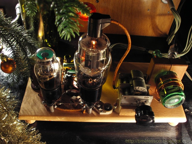

(#) Malfox válasza (Felhasználó 13571) hozzászólására (») Dec 24, 2011
Még mindig félkész, igaz azóta már be lett huzalozva, de még kiegészítettem pár dologgal. Nagyon szép az erősítőd, precíz munka!

(#) JZoli válasza (Felhasználó 13571) hozzászólására (») Dec 25, 2011
Réz doboz. Hát ez is keveseknek adatik meg. Szép lesz! Mi lesz benne ha kész lesz?
Boldog Karácsonyt mindenkinek!
Ezekkel a "bérmunkákkal" csak egy baj van, mire kész a mű addigra az ember nagyon sajnálja, hogy oda kell adni!
