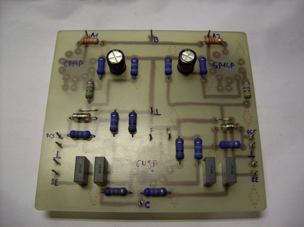

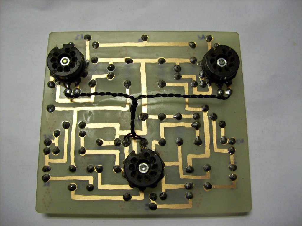

(#) djhans hozzászólása Dec 21, 2011
Ma beültettem a 6P14P SE nyákját. További képek itt.
(#) CIROKL válasza djhans hozzászólására (») Dec 21, 2011
Na végre nem csak én karistolom a nyákot kézzel , látom a foglalatot is hekkelted !
(#) djhans válasza CIROKL hozzászólására (») Dec 21, 2011
Igen a foglalatot több darabból raktam össze. Volt pár letört lábú foglalatom. Szétszedtem és áttettem a lábakat hogy jó legyen és a szegecset csavarral pótoltam.

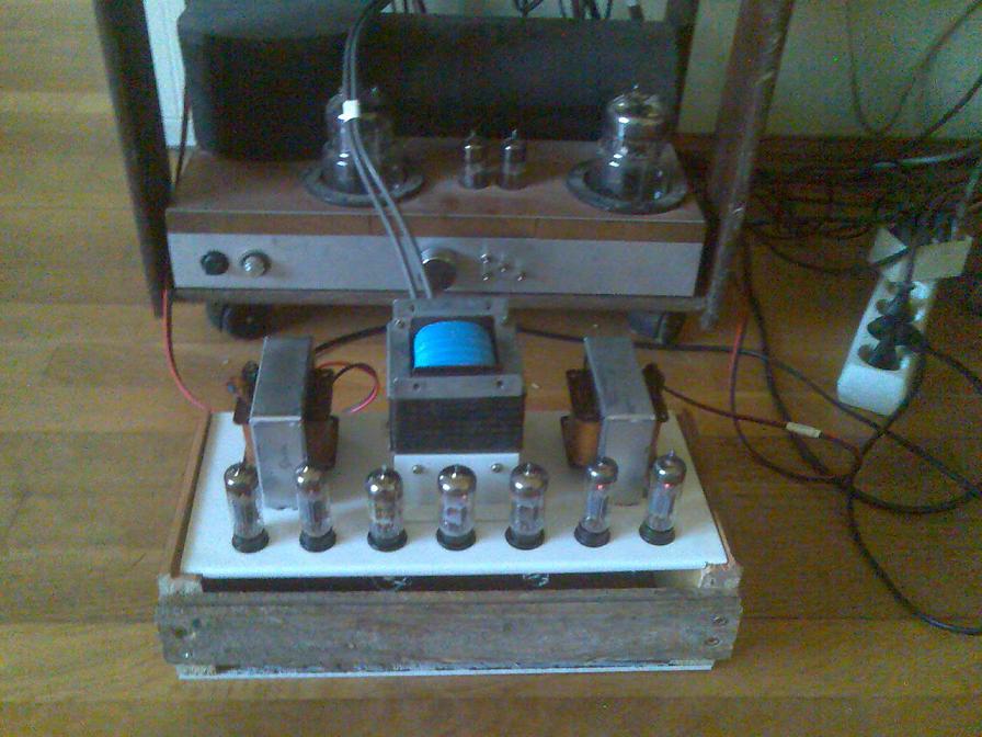

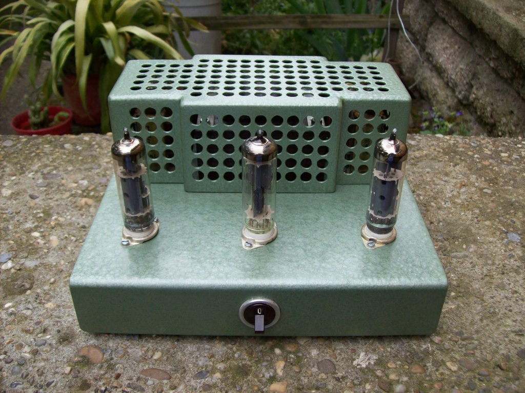

Elkészült a PCL82 egyik nyákja. Be is tettem az alkatrészeket. Szól is rendesen de nekem kevés a bemenő érzékenysége. Jelenleg az első trióda 820 Ohm-os katódellenállására csatolok vissza a kimenőről 15K-val. Érdemes tovább növelnem a soros ellenállást vagy osztott katódellenállás kellett volna? Akkor felül lett volna hidegítve a 820 Ohm és alatta egy 68 Ohm. A közös pntba meg a kimenőről egy 1-2k ellenállás. Az a baj hogy a nyák nem ilyen lett. Akkor lehet hogy csinálhatok 2 nyákot.
(#) djhans hozzászólása Dec 23, 2011
Miért van az hogy ezt a kis gépet nem tudja überelni az azóta elkészült PL82PP és a már kipróbált ECL82PP? Kraft az több van bennük. Mérésre jónak tűnnek. Azonban a hangjuk ridegebbnek tűnik. Ha előtte vagy utána közvetlen nem hallgatom a kicsit akkor még meg is tudnék barátkozni velük. Lehet hogy a csoda az ECL86-ban van?

(#) klemo86 válasza djhans hozzászólására (») Dec 23, 2011
Lehet, hogy még egy kicsit járatni kell a csöveket... (Ha újak, akkor mindenképp, és egyhuzamban lehetőleg.)
(#) Imi65 válasza djhans hozzászólására (») Dec 23, 2011
Kár, hogy ilyen (drágán, vagy nehezen) beszerezhető az ECL86. CIROKL Laci PP-je - szerintem - méltán nyert Kecskeméten. Viszont a Puskásban a GU volt dobogós, ami mások szerint vacak hangú cső. :nemtudom:
