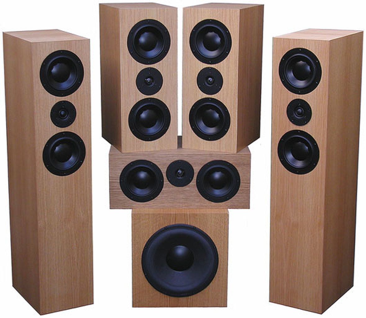

találtam egy videót youtube-on,ahol TL rendszerű surround hangrendszert építenek,megtetszett,utánanéztem már mindenhol de nem találtam hozzá terveket sehol
A videók itt találhatóak: Bővebben: Link
Ha valaki tudna ezekről valamit,vagy lenne terve valamelyik doboz típushoz azt megköszönném.

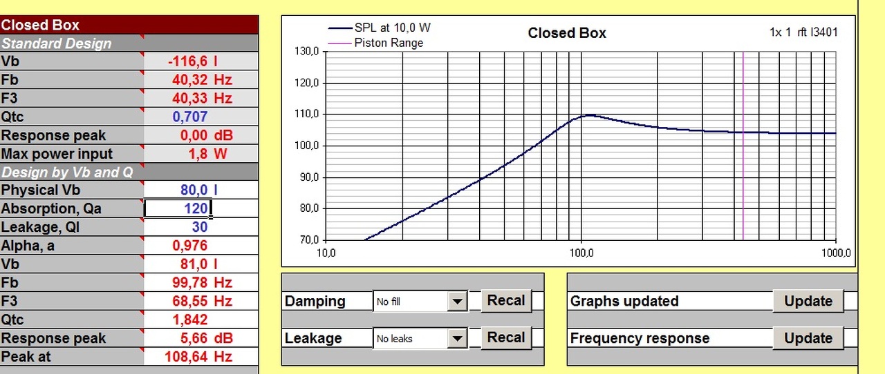

(#) reloop válasza ticko hozzászólására (») Dec 11, 2013 /
Szia! Köszönöm szépen! Kipróbáltam, egész jó
A project egyelőre szerény: Fs=110Hz, Sd=78cm2, P=5W. A kis TV hangszóró nagyon él benne. A gondos bélelés ellenére van olyan freki ahol a kelleténél jobban emel, de ez benne van a pakliban.
