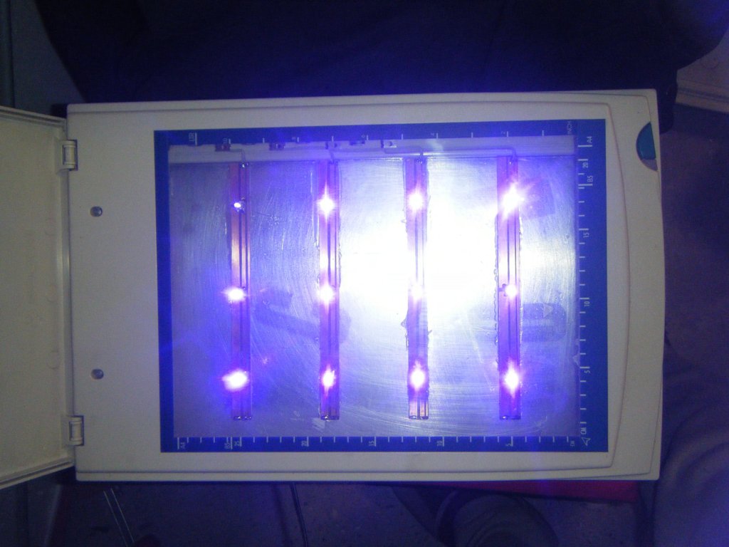

Nekem most érkeztek meg a superflux LED-ek,már épül a levilágító.12 db UV és 6 db fehér LED.

A beiglimérgezésből kilábalva végre próbára tudtam tenni a LED-eket. Örömömre szolgál bejelenteni,hogy NYÁK készítéshez tökéletesek! 10 percet volt a panel a LED-ek alatt. P20-al lakkoztam a lapot.

(#) krisztianAMG válasza homedve hozzászólására (») Dec 29, 2011 /
6x9 LED-et raktam A4-es méretre,de szerintem ettől ritkább rács is bőven elég lenne. Kb. 5 cm-ről világítottam le.
A sarokból a 3 LED azért hiányzik,mert véletlenül előtét ellenállás nélkül kapta meg a sor a 12V-ot és csak a kép készülte után lettek pótolva.

(#) homedve válasza krisztianAMG hozzászólására (») Dec 29, 2011 /
Hmm, akkor én még matekozok kicsit, mivel nekem nagyjából 25-30 mm hely van az üveglapig, amin a nyákok fekszenek majd. Szerintem én sűrűbbre teszem majd ezért, de még végig kell gondolnom mennyire.
Lőttem neked egy képet,hátha segít. A lap és LED-ek közti távolság itt 20mm.

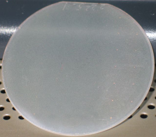

(#) Saggitarius válasza (Felhasználó 15355) hozzászólására (») Dec 30, 2011 /
Waferrol csak akkor derul ki hogy selejtes, ha mar le lettek gyartva belole a termekek, ugyanis magan a waferen nem tudsz mereseket vegrehajtani (Ha gondolod, szamold ki egy kb 15 cm atmeroju korongon mennyi 1*1mm-es led chip fer el )
Mellekeltem egy kepet is.
Amugy a megoldas kb 20ezer chip
