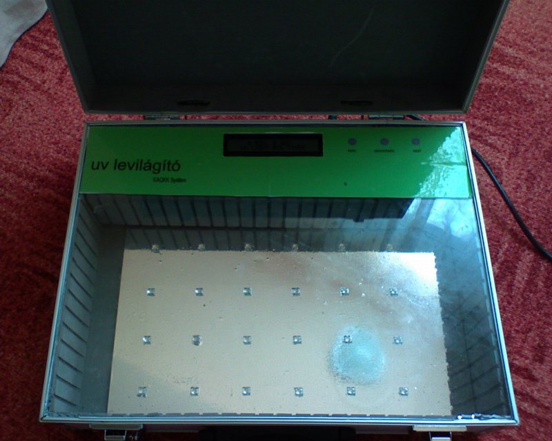

Dry fóliával 1 -2 perc gyári lakkos panellal kb 8-12 perc
körül lesz a levilágítási idő (ahogy néztem nem a teljesítmény dominál a levilágításnál) Én már használtam
8w os fénycsövet (5db volt a levilágítóban) 100mA es szuperflux ledet ebből 24 volt , és most cree ledet (300mA os) ebből 2 van a gépben . De a levilágítási időkben nem
láttam nagy változást . Szerintem ha olyan 6*8db 5mm es led elég is lenne egy A/4 es levilágítóhoz .

A/4 re kell 24 db és minimum 8cm re kell tenni az üveget a ledektől .

Már nagyon bánom hogy eladtam
