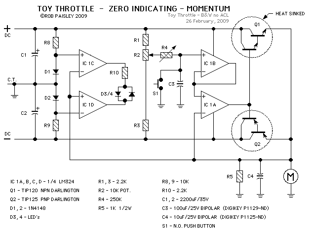

Nemrég vásároltam egy modellvasút kezdökészletet aminek tápegységére pillantva egy kicsit felháborodtam. (nem volt olcsó készlet!) Szó ami szó elég gagyi egy darab. Leginkább a szabályzó részével vagyok elégedetlen. Az interneten találtam egy kapcsolási rajzot amit szeretnék megépiteni. Valamennyire jártas vagyok az áramkör készitésben de azt nem tudom pontosan hogy megfelel-e ez a kapcsolási rajz az igényeimnek. Szeretnék egy 10V-ot leadó szabályozható (0-10V) tápegységet kb. 1A terhelhetöséggel viszont ez meghaladta képességemet. Mármint a rajz -> panel-re vitele. Keresnék valakit aki segitene nekem ebben a problémában. Mondjuk egy kész paneltervvel amit csak a nyák-ra kéne rajzoljak vagy esetleg egy kész nyákkal amibe csak az alkatrészeket kellene beültetnem. Természetesen némi költségtérités fejében. A kapcsolási rajzot mellékelem.

(#) pucuka válasza zsiti4 hozzászólására (») Jan 3, 2012 /
A céljaidnak teljesen megfelel a kapcsolásod, a potméter középállásában áll a motor, egyik irányban előre, másik irányba forgatva hátra megy.
A legjobb, ha az egyetlen trafón annyi középleágazásos tekercsed van, ahány vezérlőt akarsz. Én mégis inkább a többtrafós megoldást javasolnám, és a zárlatvédelmet 12 V 15 W -os soros égővel oldanám meg, a közös ágban sorosan. Egyúttal jelzi is a zárlatot, és nem zavarja a többi szakaszt. A rajzodon az R5 ellenállás akarna az áramfigyelő lenni, de így nem az, az ellenállás, kondenzátor erősítő bemenetet a motor földelt végére kell kötni, hogy a föld felé folyó motoráram az ellenálláson keresztül menjen.
Ez egy annyira egyszerű kapcsolás, hogy nem nagyon van szükség "nyáktervre", Ha megvannak az alkatrészek, egy lyuggatott panelre felhelyezed őket, és a lábakat a rajz szerint összekötöd. De ha mindenáron nyomtatott áramkört szeretnél tervezni, megcsinálhatod magad, egy "kockás" papírra, és kész a "terv"
Az előzőekben csak arra szerettem volna felhívni a figyelmed, hogy a rövidzár védelem a rajzodon látható módon nem működik, a figyelő ellenállásnak a motorral sorba, a föld felé kell lennie.
Nem sokkal bonyolultabb, csak van benne egy jelző áramkör, ami a "0" állapotot jelzi. De ebben ugyanaz a hiba, a motoráram érzékelés. Az a rész némi átszerkesztésre szorul.

(#) Antal Miklós válasza zsiti4 hozzászólására (») Jan 4, 2012 /
Én kipróbáltam ezt a kapcsolást, egyszerű és müködik, de sok minden miatt nem tetszik:
- nincs benne rövidzár védelem, ami gyakran előfordul akár egy rosszul álló váltó eltörésekor
- a teljesítmény transisztorok azért melegednek, ha nem is jelentősen, ha nem a maximális sebességen használjuk,
- a bemenete középleágazásos szekunder tekercset igényel, ami a trafó tekercselését, beszerzési költségét emeli.
Megépítettem sokfajta menetsebesség szabályozó kapcsolást, és a következő eredményre jutottam: az impulzus hossz változtatásos - PWM - szabályzókkal sokkal finomabban lehet a sebességet változtatni, mint a hagyományos analog (csak feszültség) szabályzókkal:
A motorra a vontatási feszültség maximuma mindig rákerül, de csak nagyon rövid ideig, illetve ennek a hossza változik. A motor forgórésze a feszültség hatására hamarabb képes azt a maradék fékező nyomatékot leküzdeni ami a mozdony megmozdításához szükséges. Ez alól kivétel a Maxon által kifejlesztett külső forgórészes motor- a szakirodalomban harang-nak is említik (Glockenanker motor).
A PWM szabályozók általában egy szekunder tekercsről egy tápfeszültségről üzemelnek. A teljesítmény kapcsoló eszköznek tranzisztor vagy FET jöhet szóba amin a gyors kapcsolási sebesség miatt alig van veszteség, ezért nem is vagy csak kicsit melegszenek.
Egyetlen hátránya, hogy a menetirány váltáshoz valamilyen kapcsoló eszközre van szükség (kapcsoló, relé), de ha ide egy középállású kapcsolót teszünk akkor az állj nagyon könnyen megvalósítható, ami egy potencióméternél csak valamilyen rugós mechanikával lehetséges. Itt szeretném megjegyezni, hogy a gyors állj helyzeten való átmozdítás, a menetirány váltás, nemcsak a modellre, de az elektronikára is visszahatással van, hiszen a mozdony mozgásban van, ha megszüntetjük a vontatási feszültséget, a modell motor mint egy apró áramfejlesztő dolgozik, és ez az indukált feszültség azért néhány msec-ig amig a motor meg nem áll mérhető. Ez a feszültség azonban visszajutva a szabályozóba, ott félvezető(-k) tönkremenetelét okozhatja (nálam az egyik TIP125).
Ezt a gyors menetirány váltást esetlegesen egy nem hozzáértő személy (unoka) keze is okozhatja, mert milyen klassz, hogy pillanat alatt egyszer jobbra majd balra megy a vonat.
Az említett kapcsolásból még hiányzik 2 db 1N4001 dióda, amit a teljesítmény félvezetőre kell köttni, annak védelme miatt, de ez nem véd meg a gyors kézmozdulattól sem!
