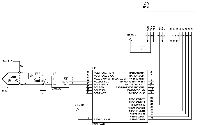

(#) Bonca hozzászólása Máj 4, 2009 /
Tudom, hogy nem pont a téma címére adok választ, de a feladatra alkalmas áramkört szeretném megosztani mindenkivel. Nekem jelenleg szimulátor alatt működik. A diplomamunkám egy része volt ez a hőmérő. K típusú hőelemmel oldottam meg a hőmérést. A hőelemet egy MAX6675 áramkör (adnak mintát, amúgy kb. 3000 Ft) illeszti a PIC felé SPI buszon keresztül és a mért hőmérsékletet egy LCD-n jelzi ki. MikroC-ben írtam hozzá a programot. Ezzel a fajta hőméréssel is van probélma, nevezetesen, a hőelemet speciális csatlakozással kell a MAX6675-höz illeszteni, hogy a csatlakozás helye ne termeljen zavaró termikus feszültséget. Viszont nincs gond az áramgenerátoros meghajtással vagy a linearitással.
Bonca
(#) proli007 válasza Bonca hozzászólására (») Máj 4, 2009 /
„hőelemet speciális csatlakozással kell a MAX6675-höz illeszteni”
Nem szükséges, csak az IC-t rá kell ragasztani a csatlakozó érintkezőjére.
üdv! proli007

(#) proli007 válasza Bonca hozzászólására (») Jún 3, 2009 /
Azért gondolom, mert a hidegpont kompenzálása az IC-ben belül van kialakítva. Tehát ennek kell átvennie a sor kapocspont hőmérsékletét, ahol a parazita hőelemek fognak képződni. Ezt általában úgy szokták megoldani, hogy a sorkapcsokat egy réz tuskóra teszik termikusan, ahol elhelyezik a hidegpont kompenzálás érzékelőjét is.
Speciális anyagú (hőelem anyagával azonos) csatlakozási pont, csak akkor szükséges, ha a csatlakozó után, továbbra is kompenzvezetéket viszel az áramkör felé. Mert akkor nem képződnek parazita hőelemek ezen ponton.

(#) Bonca válasza proli007 hozzászólására (») Jún 3, 2009 /
Értem, mire gondolsz. Annyit javasol a gyártó, hogy a csatlakozás minél közelebb essen az IC-hez, de távol bármilyen hőforrástól. Ezt lehet úgy is értelmezni, hogy rá kell ragasztani a csatlakozó érintkezőjére, de valójában nem ragasztják rá.

(#) proli007 válasza Bonca hozzászólására (») Jún 4, 2009 /
Alapvetően minden a megkívánt mérési pontosság függvénye. Egy készülék hátlapi csatlakozója és belső elemei között, 5..10fok differencia is szokott mutatkozni. (persze erősen függ a belső más elemek hőtermelésétől, alatta-felette elhelyezett készülékek sűrűségétől és disszipációjától)
Moduláris készülékeknél szokásos az is, hogy a hátlapi csatlakozók hőmérsékletét a bemeneti modulra egy kis fosszforbronz lapocska (laprugó) vezeti át a hőt, a közelben lévő hidegpontra. Amikor a hátlapi csatlakozót a panelre dugják, ez a "hőkapcsolat" is létrejön.
