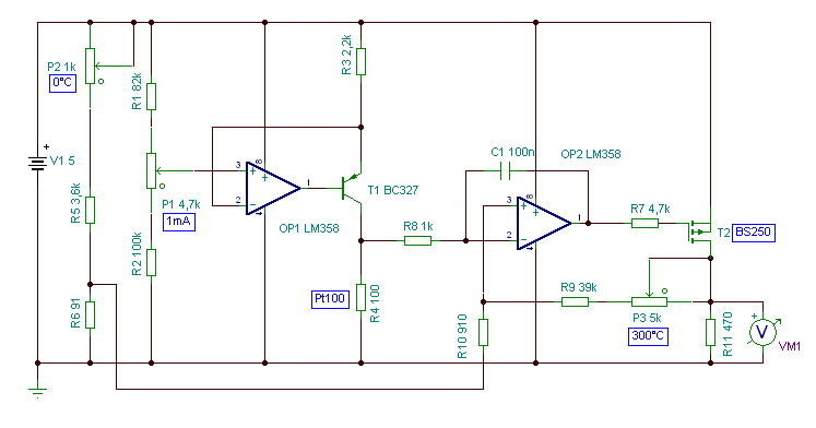

Ennél a kapcsolásnál, az opa tápfesze a +5V és GND? Hogyan változik a kapcsolás, ha hosszabb kábelt használok? (Pl. 5...10m) Valamint az is érdekelne, hogy a második opa erősítésével elérhető a közel 0...5V-os kimenő tartomány pl. a 0...300°C-os tartományban? A szenzort nem kell hidegíteni? Nem szed össze egy csomó zavaró jelet? A kimenetre nem kell egy RC szűrő, hogy ne ugráljon a kontroller AD mérése?
Közben összeraktam breadboardon a kapcsit. Lehet, hogy én tévedek, de a kimenő 1mA-es áramot csak akkor tudtam beállítani, ha az áramgenerátor osztójánál lévő 82K ohm -os tagot a tizedére azaz 8K2 -re csökkentettem. Ez vajon elírás lehet az eredeti rajzon? A szenzorral párhuzamosan kapcsoltam egy 100nF-os kondit, hogy söntölje az összeszedett zavarjeleket. Folytatom a tesztelést. Remélem kobold mester közben megérkezik és tud segíteni.

Hello! "Parasztosan" valahogy így oldanám meg. üdv! proli007
Az 1mA-es áramgenerátornál, biztosan 82k-van (R1)...?
Számolni (lustábbaknak szimulálni) nyet? Szerintem a 10kohm helyett 10kohm-ot tettél bele.. üdv! proli007
Ööööö, Ön nyert! Egy kicsit benéztem! Köszi!
Na, összedobtam. Minden nagyon szép, minden nagyon jó, csak a fet drain-jén, nem jelenik meg semmi. A gate-en 3,6V körüli fesz van, ami lefelé megy 2,9V-ig ha kézzel melegítem a szenzort. :nemtudom:
Szerk.: Működik. A 0°C kalibráló potival sikerült kicsiholni 21°C mellett 100mV-ot. Majd kalibrálom is. Köszi!
És BS250-et használtál benne? Jól kötötte be a Fet-et? Mert meg kell nézni, hogy az alkalmazott Fet küszöbfeszültsége elég alacsony-e. Mert ha ugye van Gate-Source feszültség, ami nagyobb mint a küszöbfeszültsége, akkor Drain áramnak is illene lenni. (Amúgy szimuláld le! De szerintem valami nokedli hiba van..) üdv! proli007
Köszi mester, de mint írtam is már megy! Csupán a 0°C potival kellett utána tekernem.
