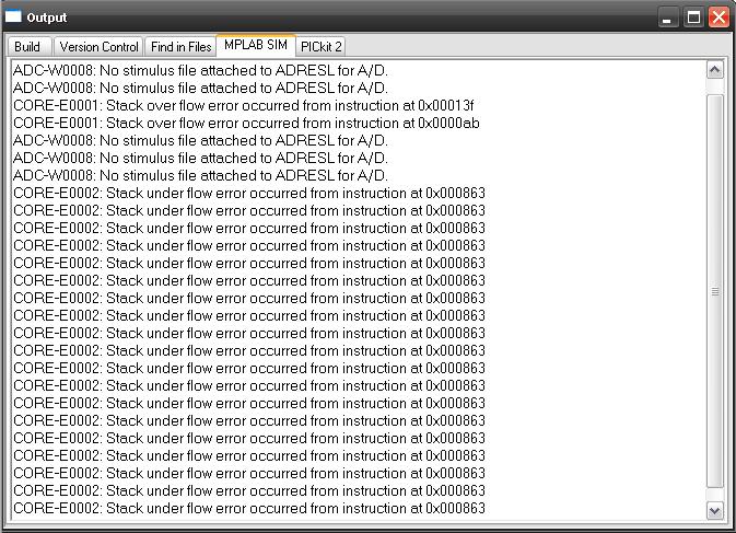

(#) NyariG hozzászólása Jan 3, 2012 /
Tudja valaki hogy a lenti sorral mit lehet kezdeni?
CORE-E0002: Stack under flow error occurred from instruction at 0x000863
(#) zenetom válasza NyariG hozzászólására (») Jan 3, 2012 /
Mikor írja ezt ki, Buildolásnál? Képet kérhetünk róla?
Esetleg a program forráskódját?
(#) NyariG válasza zenetom hozzászólására (») Jan 3, 2012 /
Szimulációkor.
Buildkor ad egy csomó warningot azzal nem foglalkoztam, eddig...
Ez aztán a forráskód! Mármint terjedelmileg... Elég sok az üzenet, bár elvileg lefordul, de hogy ha van baj, akkor hol.. azt passzolom.
(#) El_Pinyo válasza NyariG hozzászólására (») Jan 3, 2012 /
Alulcsordul a hardver stack, valahol eggyel több return utasítás van, mint kellene. Legalábbis én erre gondolnék első körben.
