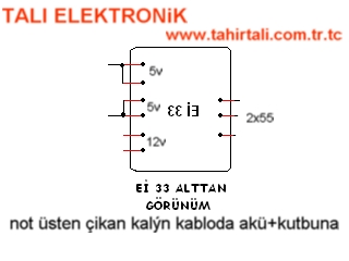

A trafók, azok egy pc tápbol bontottak a gyári tekercseléssel, igy mennyi lesz a szekunder fesz majd ? Olvastam valahol, hogy kb 160-180 v fesz indukálodik ilyenkor a gyári primeren, de van aki meg csak 35 voltot mond. Szerinted?
Ha az 5V-os kimenetből csinálod a bemenetet, akkor 160-180V lesz. Ha olyan a trafód, akkor lesz rajta a primer oldalán egy közép kicsatolás, ahol lehet 2 X 80-90V-od.
Ha a trafó 12V-os kivezetését használod gerjesztésre, akkor lehet sokkal kevesebb is a kimenő fesz, de akkor olyan kevés lesz az indukció, hogy valószínű azért nem fogsz tudni kivenni belőle sok energiát. Jó lenne azt át tekercselni.
Szerinted, ha a pc táp trafó 5 voltos tekercseire raknám a 12 voltot , de úgy kötném be a trafot, hogy a két két kivezetést összekötném, mint ahogy a képen van , amit csatoltam, akkor sem jönne le róla 32 volt körül ? Idézet: „nem tudsz otthon furat galvanizálni.” Van 1mm-es érvéghüvely. Ha lesz 2 oldalas nyákom, biztos kipróbálom, bár akkor már egy vezeték érrel is össze lehet kötni a két oldalt, de az nem olyan szép. Hőlégfúvó cekászát toldom össze a héten 2 db egymásba csúsztatott érvéghüvely összenyomásával, és olyan erősen szorít, hogy inkább a huzal szakadt el, minthogy kicsússzon..

Milyen kimenetet neveznél ki szekundernek? Az eredetileg primer tekercseket? Akkor sokkal több lesz a feszkó, mint 32V. A 12V-os kimenetet nem használhatod szekundernek, mert közös az 5V-os tekercsekkel. Milyen tápot is akarsz építeni? Mik a tervek eddig? sima push-pull táp, esetleg szabályozott?
