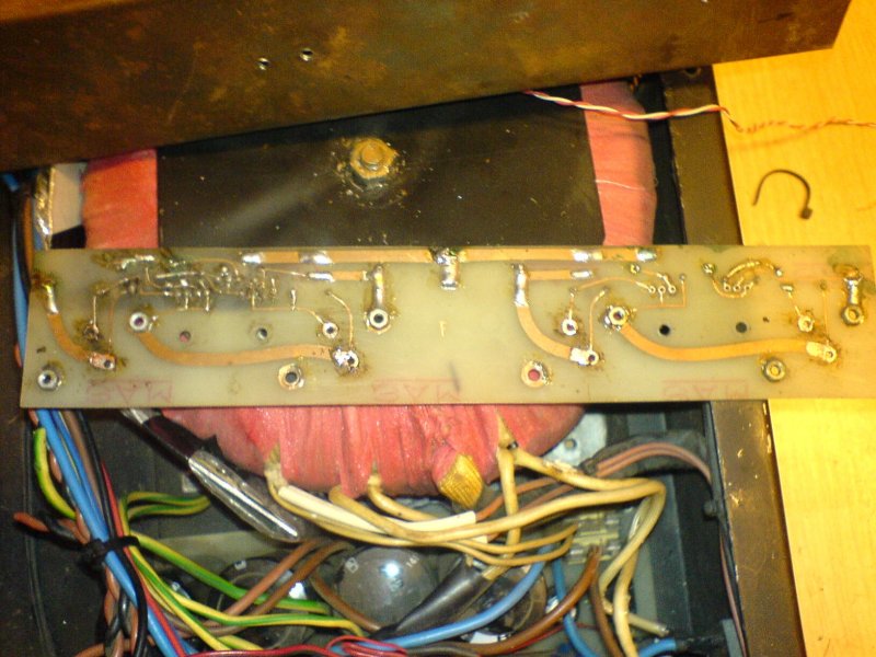

Nostehát a problémám a következő van nállam 1 castone cpa 1200 utánztat. Nade mégmielőtt mindenki leoffolna ez nem az a végfok amit itt töbhelyen is megtaláltam . Ebben nincsen semlyien ic, és amiért nekem furcsa csak npn végtranyók vannak benne pontosan 8db 2n3773. és ennek a végfoknak keresném a kapcsolási rajzát mert nem boldogulok vele.
Akinek van rajza vagy tudna segíteni annak nagyon megköszönném. teszek pár képet fel rólla. Előrre is köszönöm mindenkinek.
(#) Doncso válasza Mikey051104 hozzászólására (») Dec 31, 2010 /
Nincs köze ennek az Rx500-hoz? Siva-castone-reflex ezek egykutyák szinte.
(#) Ge Lee válasza Mikey051104 hozzászólására (») Dec 31, 2010 / 1
Nagyon hasonlít a reflex-re, annak is kvázikomplementer a vége (4-4db 2N) védelem nélkül ahogy kell.
Rajzot nem fogsz találni róla, én is rajz nélkül javítottam, egy élmény volt. Ha nem nagyon bonyolult rajzold vissza. Az 1200-as jelző kicsit erős, szerintem ez is 2x400W 4 ohmon, 8 ohmon meg a fele.
(#) Mikey051104 válasza Ge Lee hozzászólására (») Dec 31, 2010 /
sziasztok!
Hát Nemtudom menni lehet de aztt tudom hogy egy 3.5kw toroid van benne. +- 85v -ról jár a végfok.
az a gond hogy én még ilyet soh nem javítottam és még a poén hogy az ellenállások is szénné égtek jah és a másikoldalon is tehát még az értékeket se tudom
(#) GyurikaBx válasza Mikey051104 hozzászólására (») Dec 31, 2010 / 1
Ez egy első szériás 1200-es azaz A-s még az első darabok közül való.
Megtaláltam az 500-as nak rajzát, az elve ennek is az, ezen vannak értékek ami gyenge közelítésnek jó is lehet mert ugye az 1200-es egy picit nagyobb feszröl megy.
(#) Ge Lee válasza GyurikaBx hozzászólására (») Dec 31, 2010 / 2
Ez csak a végfok egyik fele, ezzel szemben van mégegy nyák szintén 2-2 végtranyóval.
(#) GyurikaBx válasza Ge Lee hozzászólására (») Dec 31, 2010 /
Az alsó nyákon nem sok minden van, konkrétan a végtranyák+azok meghajtói és párdarab ellenállás amik a féltápot állítják elő a meghajtáshoz. Az alsó tranyák párhuzamosan vannak kötve a felsőkkel.
Ezek a nyákok az APT100 kapcsolására épültek. Ennél még a védelem egy kis nyákon van a borda közepén.
Az újabb 1200-en már az alsó nyákon van a védelem is.
(#) sound.man válasza Mikey051104 hozzászólására (») Dec 31, 2010 / 1
Kezd el szépen kimérni a végtranyókat, valószínű, hogy az összes kuka. 2n3773-mat még lehet kapni, de vigyázz mert tuti hamisítják azt is. HQ videóba nézd meg ONS az eredeti. Nagyon drága a 2n3773 szerintem használhatsz helyette MJ15003-mat az valamivel olcsóbb. Ha abból rendelsz a HQ video-nál az ONS belőle az eredeti a másik az hamis. Mind a kettőből volt nekem az olcsóbbnak le van csiszolva a teteje és úgy van ráírva az ONS az tuti eredeti abból még van 4 darab nekem itthon. Az összes tranyót mérd ki végig ami hibás az csere. Mail-ba tudok neked küldeni rajzot az egészről ide viszont nem fér fel ezért csak mail-ba mielött kapok a fejemre. Castone sorozat a régi kvázi komplementer végű szinte mind ugyanaz.. Majdnem mint a beag. CPA 800tól használtak bele egy segédpanelt amin plusz végtranyók voltak, hogy bírják, mert már négy kevés lett volna. CPA500-tól 1200-ig csak a táp más illetve egy két alkatrész értéke.
(#) Mikey051104 válasza sound.man hozzászólására (») Jan 1, 2011 /
Sziasztok! először is B.Ú.É.K
Nos kimértem az összes tranyót. természetesen mind döglött még a kis bc-k is.
tehát most elkeztem kicserélni őket. nahmost a máski kérdésem az az hogy én MJ15022 vettem és azt akarnám tudni hogy érdemes e kicseréln a bd 139-140-eket valami komojabbra? ja itt a mailcímem amire tudod küldeni a rajzot. telefonguru@citromail.hu
