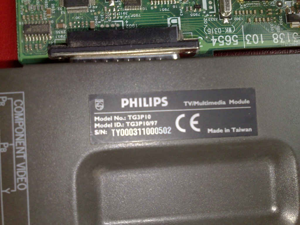

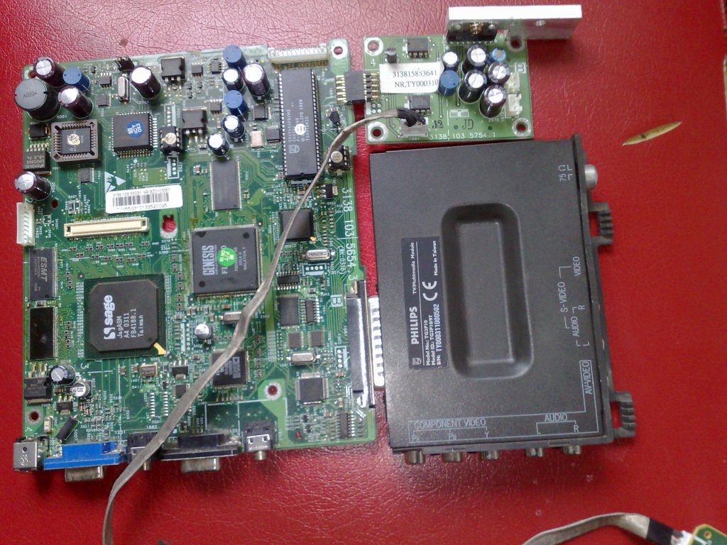

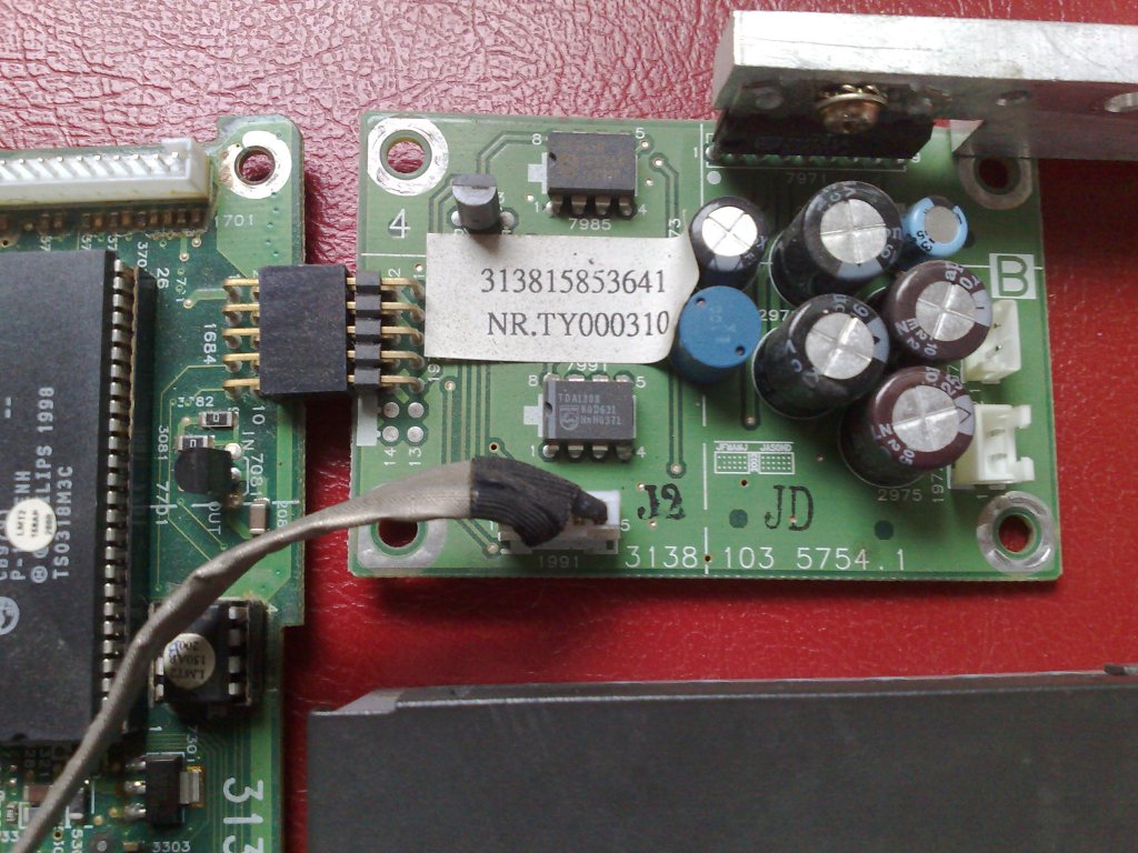

hali most néztem van 2 olyan is ameikbe be épitett multimédia modul van csak sajnos nem tudom feltámasztani mert standby üzemodban vannak és csak távirányitóval kapcsolnak be arra gondoltam hogy ezt a vezérlöpanelt be kéne épitenem egy sima monitorba ez hogan lehetne kivitelezni köszi killa keszthelyui a monitor tipusa PHILIPS 150M20P
