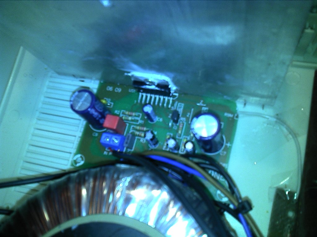

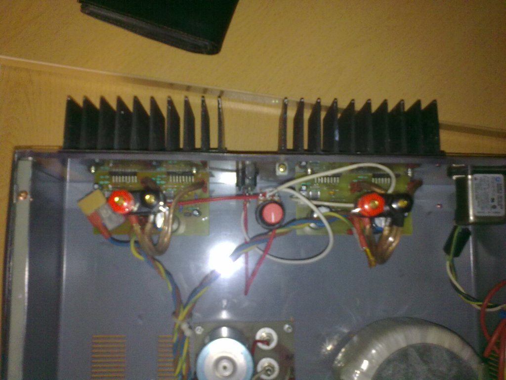

(#) depi52 hozzászólása Jan 13, 2012 /
Sok idő után elkészültem életem első erősítőjével amely egy 2x200w-os TDA7294-es alkot. Pár alkalommal tettem fel ezen a fórumon kérdéseket köszönöm mindazoknak akik ezekre válaszoltak és ötleteke adtak főként reloop-nak és Bassmester-nek. Sajnos nemvolt még időm a kábelezést tökéletesre megcsinálni de tervbe van véve.
Pár érdekességként feltöltök!
Ui: Szerintetek elég rá a hűtés mert volt már elég szépen terhelve és 45fokra melegedett max.
(#) lacek29 válasza depi52 hozzászólására (») Jan 13, 2012 /
Ez nem a hidalt végfok ha jól látom.Ez nem 200w-os. Egyébként a hűtés elég,ha nem melegszik jobban.

Csak azért mert a pufferek GND-je között majdnem 1km-es hurok van, amit legközelebb majd előnyösebben kéne kialakítani. Amúgy szép munka!
Értem.Mekkora a toroid benne?
(#) depi52 válasza lacek29 hozzászólására (») Jan 13, 2012 /
A doboz méretei miatt ugymond ketté lett szelve egy 2x100Wos panel és max csak 5 képet lehet feltölteni ezért döntöttem ugy hogy csak egyiket rakom fel de most felrakom mindkettőt , és most nézem hogy elirtam 2x100-ast akartam

A toroid 2x24V 250VA
Kicsit kicsinylem a trafót.Ezzel a táppal talán 4 ohm-on tudhatja a 100W-ot.De akkor már eléggé kivan vezérelve. Egyébként ha elrendezed a kábeleket,akkor jó lesz.
Hát 4ohm-osra van tervezve és egyenirányítás után +-35V-ot kapok az szerintem elég neki egyébként az oldalon ahol vettem ott is ilyen trafót javasolnak hozzá... hát amint lesz kedvem hozzá elrendezem a kábelozást.

(#) reloop válasza depi52 hozzászólására (») Jan 13, 2012 /
Szia! Nagyon jó! Ezzel aztán döngethetsz.
Van-e alapbúgás, és hogy tetszik a hangszínszabályzó?
(#) depi52 válasza reloop hozzászólására (») Jan 13, 2012 /
Köszönöm! Hát lehet is vele mert eddig még csak 2 drb hifi hangszóró volt rajta azok is 6 ohm-sak és kb 70W teljesítményűek de nem lehet kibírni a szobában.
Alapbúgást árnyékot kábel segítségével oldottam meg szóval nincs.
A hangszínszabályzó pedig elképesztő nagyon jó barátom ajánlotta és jó döntés volt.
Ha nem búg becsüld meg,és hagyd így a kábeleket
Hát meg is fogom mert sok munkám pénzem van benne, és a kábelezésen már csak szépíteni fogok.
