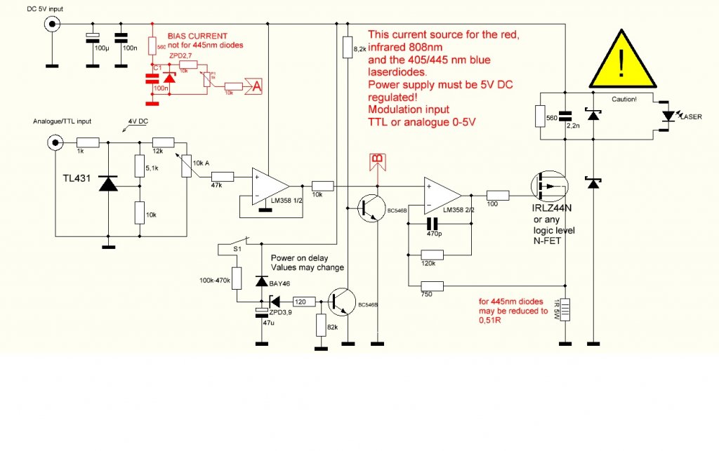

Pár hétbe beletelt,mig eljutottam a papirra skiccelt változattól az életképes áramkörig,kevés időm jut a hobbira.
De azért ezt megosztanám a lelkes kollegákkal,hátha... Kritikát elfogadok,javaslatot méginkább. A generátor ebben a formában tökéletesen üzemképes,teszteletem. A nagyfrekis viselkedést,impulzusátvitelt műszerek hiányában nem tudom ellenőrizni.

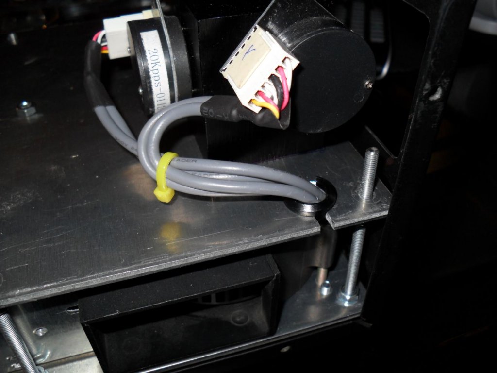

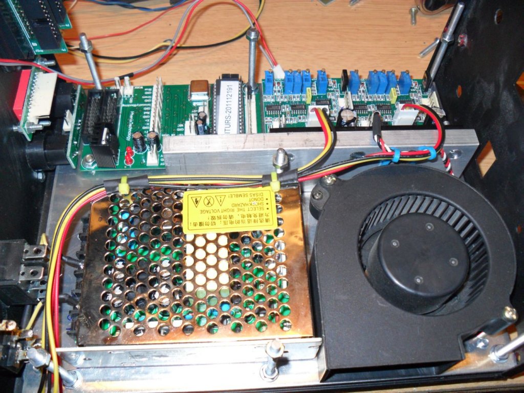

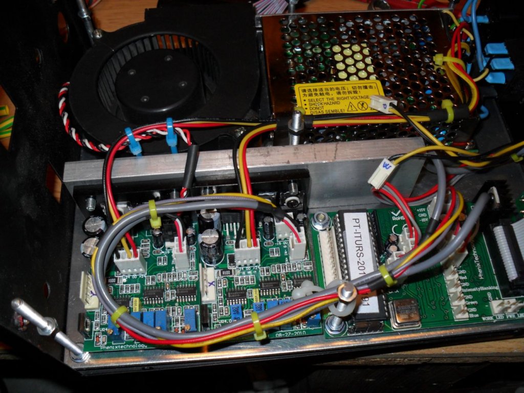

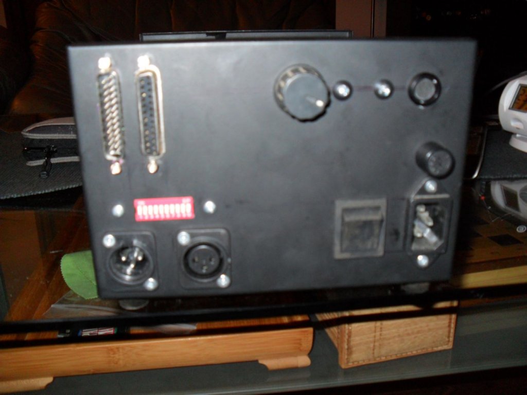

Egy kicsit én is fabrikáltam és már majdnem kész a 20 kpps galvo-val szerelt lézerem, be van dobozolva jelenleg még csak a kék modul van kész de már úton van egy viszonylag jó minőségű 100mw-os zöld is, remélem a héten meg jön. És még vár rám egy 500mw-os piros modul építése is. Íme egy pár kép róla.
Még egy pár kép.
Gratula!
Szuper kis készüléket építettél.
Ha valakit érdekel megépített RGB scanner galvó driver Hiányában akkor még ott van a hírdetések között.
Régóta árulom de még nem kelt el ha nem megy még jobban darabjaira szedem és modulonként fogom értékesíteni. Egy galvó szettel amihet tápot is adnak teljesen jó hozzá be kell kötni és már mehet is. A névjegyemben a weboldalamon van róla videó is akkor amikor még az eredeti galvó szett benne volt . Export scanner néven megtaláljátok a videót.
Igy kell ezt csinálni kérem szépen!
Gratula, szép tiszta igényes munka,magam nevében példát vennék róla,de már benne vagyok a félkészben,bőven túl a felén. Épp ma vettem át az új kék diódáimat(1,7W-osak) és a 3W-os 808nm is úton van(elhalálozott a gyári 2W-os) A vörösre pedig még várnom kell,de már csak a diódákra,minden egyéb kész. Megoszthatnád,esetleg a vörössel kapcsolatban az elképzeléseid,terveid,jól kibeszélnénk. |
