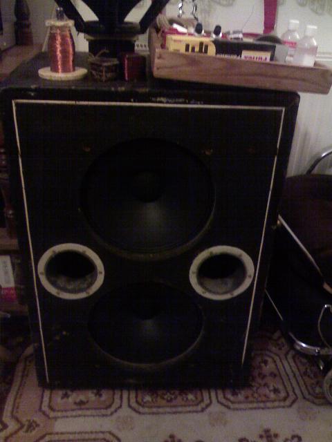

Most estem bele ebbe a hangfal kérdésbe. A BassBox progival szórakoztam, de számomra hihetetlen kicsivel több mint 1000 literes reflex ládát tervezett 2db 30-as RFT hangszóróhoz. Létezik vagy valamit rosszul írtam be? A hangszóró paramétereit mellékeltem.
Azon múlik milyen F3-at szeretnél. Szerintem elég a 40 Hz-es , és akkor még jól terhelhetőek lesznek. Persze ha jól működne reflexben , mert lehet ,hogy zártban lenne inkább jó.

Basszusra (gitárhoz) szeretném hangolni. Kaptam két hangfalat, aminek a külső méretei 740*530*380mm, 20mm-es anyagvastagsággal, az elején 2db 100*55mm es reflexnyílással. Ebben van az előbbi hsz.-be mellékelt 2db hangszóró. Ez is ba**om nagy, de a BassBox által számolt 1066 liter óriási... valaki segítene, hogy számoljam ki a jelenlegi, és a majdan tervezett hangfal paramétereket?
Ne,haragudj hogy belepofázok de szerintem Basszusra nagyon kevés lesz magában.Ha jól emlékszem ezeket RFT L3702-vel párosítva szerelték ,ha teljesen zárt a kosara akkor több mint valószínű az egy regent hangfalból bontották ki így teljesen mindegy a doboz méret.Magában legfeljebb kicsi gitárkombóban alkalmazhatod a maga 15VA-jával mert szerintem ez van a mágnesra írva.Nekem is volt egyébként szépen szól ha neked más van akkor tévedek.

Kevered. Ennek nyitott öntött kosara van. ilyen. Most újítottam fel őket, mert be volt szakadva a membránjuk. Van 4db, úgy kaptam. 12,5VA 6 ohmos, ez van rá írva. Eléggé nagyot szól ám. Lehet, hogy nem pont basszusra való, de most mit csináljak vele? Valamit kezdeni kellene velük, mert megérdemlik. Gondoltam építek hozzá egy rendes ládát, bulikra, esetleg zenéléshez, mivel basszusgitárom is van de normális kombóm nincs arra gondoltam, ezeket majd rá tudnám kötni az erősítőre ezért írtam basszusgitárt. Sajnos elakadtam, mert valahogy be kéne mérni a hangszórókat, és megtervezni egy hangfalat, de nem tudom hogy induljak neki.
