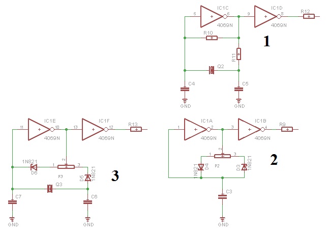

Egy kérdésem lenne egy PWM-es led fényerőszabályzóval kapcsolatban.
A képen a 2es kapcsolást megcsináltam és úgy néz ki, hogy működik is.
Az egyik kérdésem, hogy jól tudom e azt, hogy a PWM kitöltésének határait a diódákkal lehet szabályozni. Tehát ha a BA 159-ös diódákat használok akkor a kitöltés 10-90% közötti lehet, ha valamilyen más (germániumos?) diódát használok, akkor akár a kitöltés 1-99%os is lehet. Dióhéjban jól tudom? Ha így van milyen diódát javasoltok hogy elérhessem az 1-99%os kitöltési szintet?
A másik kérdésem már összetettebb.
A 3mas kapcsolás érdekelne, hogy működőképes e vagy sem. Az 1es és a 2es összeillesztéséből alkottam meg.
Csupán "józan paraszti ésszel" raktam össze. A elképzelésem az volt, hogy a 2es kapcsolás kitöltési tényezőjének módosíthatóságát ötvözném az 1es stabil frekvenciájával.
Működne e a kapcsolásom vagy nem?

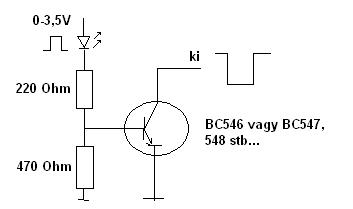

Adott a következő kapcsolás - illetve annak egy része. A led egy szenzorra van kötve ami jel hatására 0 és 3,5 v közötti feszt kap és így világít (vagy nem).
Ehhez kapcsolódik a képen látható NPN tranzisztor ami a kimenetére földet kapcsol ha a led világít (ez aztán megy tovább egy opto csatolóra stb...).
A dolog működik csak sajnos nem elég "érzékeny", azaz a led kisebb jel hatására is szépen felvillan, de a tranzisztor valamiért nem kapcsol - mit kellene módosítani??? (a 470ohm-ot már 100-ig csökkentettem de nem az igazi)

Szerintem növeld a tranyó bázisra jutó ellenálást hogy később nyisson ki a tranyó vagy cseréld ki egy olyanra ami később nyit ki! Úgytudom hogy a BC547 olyan 0,7V nyit ki!

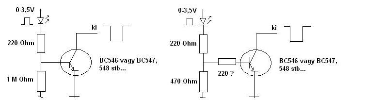

És növeljem a 470 Ohm-ot (mondjuk 1 M-re), vagy iktassak be a bázis elé egy új ellenállást?

Az lenne a lényeg, hogy amikor a led villan akkor már zárjon is a tranyó, azaz szépen összezárja a kollektorát az emitterével - így mivel az emitter a földre van kötve a kollektoron is a föld jelenjen meg. Sajnos azonban a led már bőven villog de a tranyó még mindig nem zár, csak sokkal erősebb impulzusra, szóval a led azt jelzi, hogy az áramkör nagyon is jól működik (érzékeny) de a kimenet csak nem kapcsolódik...

Ilyenkor mindig az a kérdés, hogy mekkora lenne a tranyó kollektorárama. Mert akkora bázisáramot kell adni, hogy teljesüljön az Ib>Ic/béta.
- Ha árammérővel rövidrezárod a tranyó kollektor emitterét, megtudod mekkora Ic kollektoráramra lenne szükség.
- Ha megméred a 220ohm-on a feszültséget és elosztod 220-al, akkor megtudod mekkora áram folyik a Led-en keresztül.
- Ha megméred a tranyó bázis-emiter feszültségét (miközben a Led ég) és azt elosztod a bázis-emitter közötti ellenállás értékével, megtudod mekkora áramot kell levonni a Led áramából. Ez lesz Ib bázisáram értéke.
- Ha megnézed a tranyó adatlapján, hogy a mért kollektoráramhoz mekkora béta (hFe) tartozik, és ezzel elosztod a kollektoráram értékét, megtudod mennyi bázisáramra lenne szükség.
- A szükséges bázisáram értékét, összeveted az előzőleg számított tényleges bázisárammal, és már tudni is fogod, miért nem kapcsol.
- Ha a szükséges kisebb mint a számított, akkor vagy rossz a tranyó, vagy rosszul kötötted be.

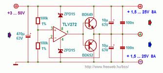

Sziasztok. Lenne egy olyan kérdésem hogy lehet-e tápot szimmetrizálni? van egy 12v-os trafóm és ahhoz kéne. köszi.

Másik ötletem hogy a leddel sorba rakj egy zéner diódát ami egy adott fesznél kinyit az pontosabb

Találtam google-be egy kapcsolást szerintem ez jó lesz neked!

Gondolom valami "szuper barkacs" oldalrol van, mert igy elso pillantasra 33 volt alatt mukodeskeptelen a kapcsolas. A tapban levo zenerek ugye kivonjak a betapbol a 2x15 voltot, + az OPA ugye ker valami tapot, tehat az OPA 33 V betap felett fog dolgozni. Ennyit a interneten fellelheto szuper kapcsolasokrol. Utana a kezdo kollega sziv mint a torkos borz.
