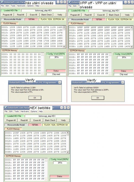

Megépítettem Watt LPT mini programozójának első verzióját. Mérések, tesztelések (Watt programjában) jók.
Legtöbbre Oshon programjával mentem de az sem tökéletes. PIC16f84A-ra (20 Mhz) szeretnék írni. A párhuzamos kábel a gépből kb 20 cm. Feltöltöttem két képet: az első a kapcsolási rajz (+ egy led van benn), a második pedig oshon print screenek...
Irás után, ha kiolvasom első két sorba mást jelenik meg mint amikor betöltöm az elején a HEX filet, valamint irás után ha kikapcsolom VPP-t majd be és ujra olvastatom akkor már 3FFF-et ír ki. Alattuk van a verify print screen is (az is változik ha ki és bekapcsolom olvasás elött mint amikor nem).
Ennek a problémának megoldásában kérném segítségetek. Próbáltam sok információt adni, hogy két napig ne csak oda vissza kérdezgessünk
Előre is köszönöm...
