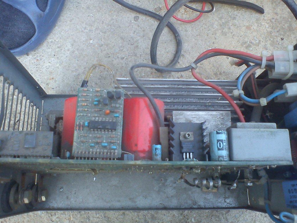

Segítségre lenne szükségem. Van egy magyar MIG 140 típusú co gépem. Rossz volt az előtolót vezérlő relé, ezt kicseréltem és tol is csak éppen a sebességet nem tudom szabályozni rajta. A vezérlés 555-el működik ami egy DB250-est vezérel. A gép gyártóját nem tudom, egy K van az elején négyzetben ugyan ez az embléma az adattáblán is. Előre is köszi a fáradtságot!
Egy kép jó lenne. A BD250 PNP tranyó, azzal fékezni szoktak. De ki tudja hogy a múltban milyen kártyák nem születtek. A lényeg: ha csak ez az egy db teljesítménytranzisztor van benne, akkor előtte kell lenni vagy egy darlingtonnak,vagy két másik tranyóból felépített emitterkövetőnek. Lehet,hogy ha a BD 250-et kicseréled, a problémád megoldódik, de előfordulhat hogy az 555-ös IC-t és a meghajtó tranyókat is cserélni kell.
Fotóztam, így néz ki. A fékezést itt rövidrezárással oldotta meg ha jól következtettem. Amúgy kivitelre kissé tákolmány a szerkezet.
A P11220435 számú képen a bal oldalon van egy kis műanyag tokos tranyó, az a BD250 meghajtója. Azt, és a teljesítmény tranyót próbáld cserélni. Talán megoldódik a gondod. Nem tákolmány. Ezelőtt 35-40 évvel ilyenek voltak a nyákok. Ez még egész jó állapotú.

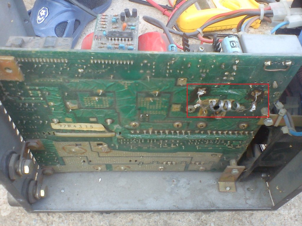

Adott egy Weldevil AL hegesztogep, aminek a maximum teljesitmenye 100A. A problema ott kezdodott, hogy a tulmelegedest jelzo LED pirosra valtott, es nem valtott vissza a zold szinre, ami a hasznalhato allapotot jelezte. A nyak hatoldalan volt egy 1 Ohm 10W ellenallas, amit miutan kicsereltem ujra mukodott, de tiz perc hegesztes utan ujra kiegett, azutan egy 1 Ohm 50W ellenallassal helyettesitettem. Egy par nap utan, mar nem valtott pirosra a jelzo LED, de a transzformator fustolni kezdett. Tobb perc uresjarat utan ismet megprobaltam hegeszteni, de a trafo ujra fustolni kezdett. Kibontottam, es a trafon a szalak elegeset tapasztaltam. A hegeszto kivezetesen 76V egyenaramot mertem uresjaratban. Mi a teendo ebben az esetben?
Azért ez nem 40éves gép, de igazad volt a kis műanyag tokos BC180 volt a ludas, és a legszebb hogy a cseredarab amit vettem az is kampec volt, de találtam az elfekvő készletben egy másikat, így most minden szép és jó! Köszönöm a segítséget!

Az a bizonyos 1 ohmos ellenállás volt a bekapcsolási áramlökés korlátozó ellenállás, amit egy relé zár rövidre normál esetben, de találkoztam már triacos megoldással is. Az az ellenállás akkor pirul meg, amikor a relé nem működik. Tehát először a relé bekapcsolás kimaradásának az okát kell megkeresni, aztán lehet ellenállást cserélni. Ha a főtrafó megég(bár inverteres gépnél még ilyennel nem találkoztam)annak elsődleges oka a kimeneti egyenirányító dióda(diódák)zárlata lehet. Szegény masina próbált küzdeni a teljes tönkremenetel ellen(amikor a piros LED-del jelezte hogy baj van), de az emberi tényezővel nem tudott mit kezdeni.
