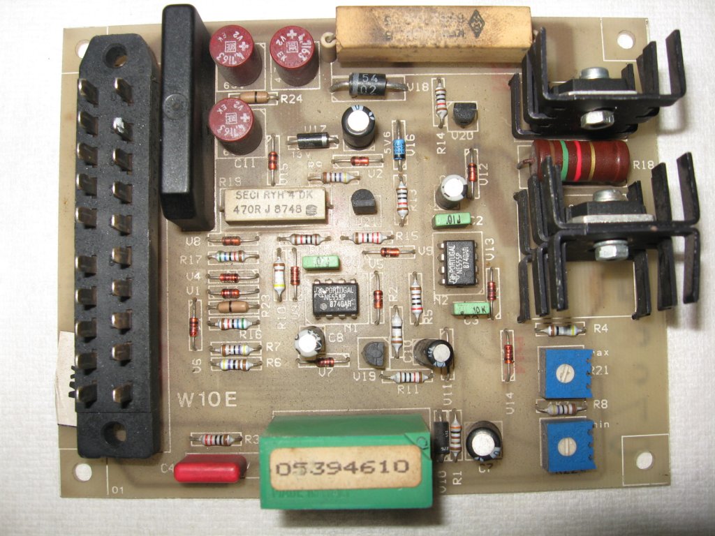

TRACONIC 160 (Trakis gyártmány) CO hegesztő gépen meghibásodott a tolómotor vezérlés.A képen látható vezérlő panel van benne.Van valakinek rajza hozzá? Ezt a fajtát nem találtam meg neten. Előre is köszi.
