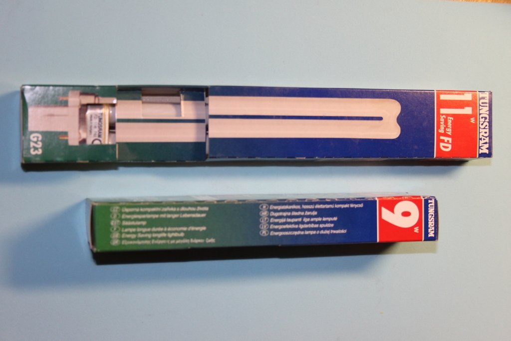

De kár ,hogy nem nekem van ilyen. A lakásban négy helyen van fénycső világítás, ahol a hagyományos fojtó trafós megoldás van. FD 9 és FD 11-es 9 és 11 wattos csöveket használok.
Ha jársz Siófokon, adok neked egy szatyor rossz kompakt csövet, abban csak találsz Neked valót!
A rossz kompaktban mit találok?
A rossz kompaktban az esetek nagy százalékában találsz egy működőképes elektronikát, amivel akár sima fénycső is beindítható.

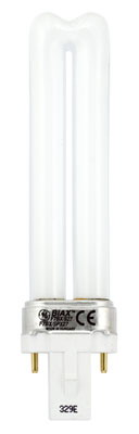

Értem már, ezek az energia takarékos csövek. Azért nem értettem mert a sima FD 9-es is kompakt pedig nincs elektronikája.
Az én elektronikáim is kompakt fénycsőből származnak és tényleg működőképes. Volt hogy még 21 Wattosat is találtam. Áruházakban (pl.: Auchan) szoktak kitéve lenni nagy gyűjtök, ott elég sokat lehet találni. Aztán már csak szét kell valahogy feszegetned a műanyag burkolatot alul, aztán kiszedni az elektronikát.(Csak vigyázz mert a fénycső rész ha eltörik tud vágni rendesen) Egyébként utána már csak vezetékeket kell beforrasztani 220v be és van 4 kimenet. Arra vigyázz még hogy ami egymás mellett van kettő kimenet az menjen a fénycső egyik végére a másik kettő meg a másikra. Szerintem ha összecseréled nem működik de én még nem próbáltam.
Kicsit barbár és szagos módszerem van az ilyen elvetemült izzók szétszedésére, pillanatpáka. Meghajtom a hegyet hogy ráfeküdjön kismértékben a műanyagra, aztán beizzítom.Ha már két helyen van ilyen kiolvasztott rész akkor már könnyű szétfeszíteni. Idézet: „mert a sima FD 9-es is kompakt pedig nincs elektronikája.” Ha nincs elektronikája, akkor külön fojtótekercs jár hozzá. A fénycső alatt kis szögletes tokban van a beépített gyújtó. Akármennyire hasonlít, ez még nem kompakt.
Ismerem a cső felépítését. A két láb közötti tokban van a gyújtópatron és egy szűrőkondi. Valamikor ezt Vácon gyártották a Tungiban ahol a gyártósor légtechnikájának telepítését én vezényeltem. Még nem volt elektronikus fénycső amikor ez már kompakt volt.
