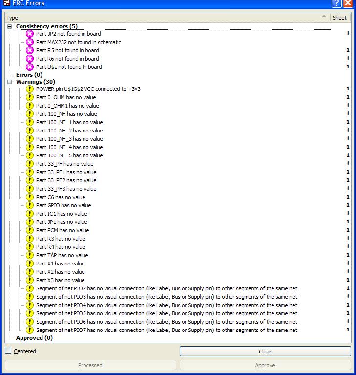

Igen nekem a légkötéseket nem módosítja. Csak ha újra csinálom a BRD-t, de ebben az esetben elég ciki, mivel nem kevés munka volt. Itt a panel (nem szivesen kezdeném elölről, mivel itt sikerült felcserélni a tranyók E. és C. kivezetéseit): Bővebben: Link
![]() Nálam a sémát ERC-zve egyedül a MAX232 tápja miatt szól. A boardot ERC-zve szintén. Na meg persze nem találja az alkatrészeket a boardon. A MAX tápjával meg nem tudom mit kellene tennem. Hajamt tépem lassan... ![]()

Gyári uhulinuxos csomagból tettelm fel, nincs törve. A serial igaz nem az enyém, dehát diákként nem futja a költségvetés egy párszáz eurós programra. Nem kritizálom, sőt nagyon jó programnak tartom. Hihetetlenül jól lehet vele több különféle OS alól fejleszteni. Webszerveren vannak a projektek, a libek, és mindenhonnan tudok módosítnani, tervezni. Itthonról Uhu, Ubuntu alól, a suliból windóz alól, stb. Most csak egyszerűen nem értem, miért nem működik pont az én esetemben egy olyan funkció amit már n+1 szer használtam. Miért nem teszi be azt a pár alkatrészt a boardra. Mindegy ha mást nem bepakolom a boardra a foglalatokat, és összehuzigálom őket ott.
Nincs arra időm, hogy a hibákat kijavítsam. Az eredetről csak annyit, hogy a 4.16-ban üres ablakok jelentek meg. Egy másik, egyelőre nem publikus verzió megjelentette mindkét ablakot, azokból generáltattam az ERC-t. Ezért írtam az eredetről szóló véleményemet, no meg azért mert sok kétséges olvasható a fórumban.
Esetleg ha megjelölnéd azokat az alkatrészeket, amelyekkel probléma van és ha sikerül megoldást találni, priviben elküldöm. A hibajelentés annyi volt, hogy nincs meg a sch és a brd közötti konzisztencia, vagyis nem ugyanazt tartalmazzák. Igaz én csak a Windowsossal dolgozom.
Köszönöm szépen, hogy foglalkozol problémámmal annak ellenére is, hogy nem tisztességesen használom a programot.
Nekem Ubuntun 4.16 van Uhu-n meg 4.16r2. Egy hálón megosztott winyón vannak a projekt illetve a lib stb könyvtárak. Ezekre a mappákra van felcsibészelve mindegyik program. Mindkettővel tudom szerkeszteni, de egyik sem rakja be a hiányzó alkatrészeket a boardra. Nemhiszem,. hogy alkatrész spec. probléma lenne. Nem tesz át pár SMD ellenállást, egy jumpert, meg egy MAX232-t. Mind kommersz alkatrészek, használtam már őket nem egyszer. Hogy most miért nem működik a funkció azt nem tudom. Nincs véletlenül valami ULP erre a feladatra? Tudom automatikusan is megcsinálja, de most nem teszi. Mondjuk a manuálban erre az inconsistent board problémara azt olvastam, hogy kézzel kell megcsinálni.
Írtam egy privát levelet is. A módosításokat a schematic ban kell elvégezni, azután, ha meg van nyitva mindkét ablak a panelen kívül meg kell jelennie a plussz alkatrésznek és a hagyományos módon el lehet helyezni és routolni. Próbáld meg újra generálni a brd-t, lehet hogy időt vesz igénybe az újbóli routolás, de lehet hogy gyorsabb lesz, mitha várnál a megoldásra. Olvasd el a privit is és tartsd meg magadnak.

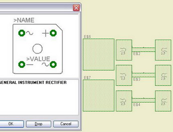

Sziasztok! Természetes az a programmnál, hogy nem látszódnak a diódahidaknak a lábkiosztásai? Mitől van ez, valami beállítási god ez , vagy ilyen a program? Ja és még a hűtőbordáknál is ugyan ez a helyzet..
Kapcsold be a pads, illetve a vias réteget a view layers menüponban.
Be van kapcsolva minden és mégsem látszódnak a lábkiosztások. De mondom ez a probléma a diódahidaknál és a hűtőbordáknál fordult még idáig elő.
Szia !
tPlace Ha mégsem ez lenne, akkor mond meg melyik lib-ben van az az alkatrész, hogy megtudjam nézni Üdv!
Meléklem a képet. A cadsoftnak a honlapjáról ha letöltöm az ulp és scr fájlokat akkor mi lesz, mik azok az akármik ? Bemásoljam mindet a program aktuális könyvtárába. Esetleg az eagle libet újratelepítsem (cadsoftról letöltöm az összes alkatészt).
